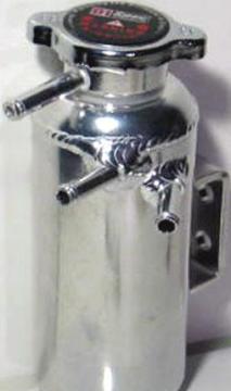

Mám tu možná další past na peníze, ale pomalu dávám dohromady věci k motoru a každé rozumné vylepšení je vítáno. Tohle jsem našel u výrobce OCC a po pravdě jsem se s tím ještě nepotkal, takže air-separation tank - bude to mít přínos?
The air-separation tank most be install higher than your stock radiator cap height .Once the thermostat opens, the hot coolant bypasses the radiator to pass through the tank, and is returned, hot, to the waterpump inlet to re-enter the engine housing ports.
Its purpose is first to collect air/vapor in the cooling system, coolant without air-bubbles is much more efficient than coolant with air bubbles, because it absorbs heat much faster. Stagnant chamber. Then by thermal expansion of the fluid and gas, it purges the collected air from the lower radiator hose into the air-separation tank.

tohle si myslim dela kazda expanzka

No určitě to přidá minimálně 34,256 koně. A teď koukám, je to pochromované, takže ještě o 0,137 koně navíc. Jo jak můžou být automobilky a konstruktéři motorů tak tupí a zabednění, že si ani nesednou k netu aby věděli, co za supr věcičky se dá koupit.......sorry, ale musel jsem....

Koukáš na to pokaždé když otevřeš kapotu motoru, jen to není chromované a plechové, ale zpravidla plastové, s čidlem minimální hladiny...... :-D.

no já tam právě zatím expanzku nemám (fiat 600), tak koumám jestli bych nepoužil tohle
o 28.08.2006, 10:43 | radek.613
Raději použij expanzku adekvátní - originální od motoru, který hodláš použít - někdo jí určitě spočítal objem s ohledem na roztažnost náplně chladícího systému a přetlakový ventil v zátce bude na té origo nádržce určitě taky jakostnější, než u takovéhleho "univerzálu"....

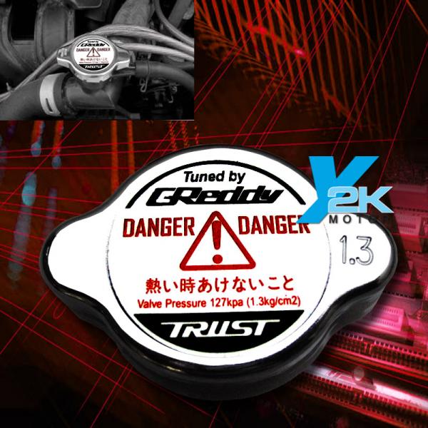

tyhle expanzky větčinou používají zátky pro větší tlak např 1,3, origo auta zas např Probe má 0,9, tím že zvedneš tlak snížíš riziko uvaření motoru, ta expanzka bude kovová protože ten origo plast zejména pokud už je starej je křehkej a může prasknout ...
o 28.08.2006, 15:35 | MarauderZ28

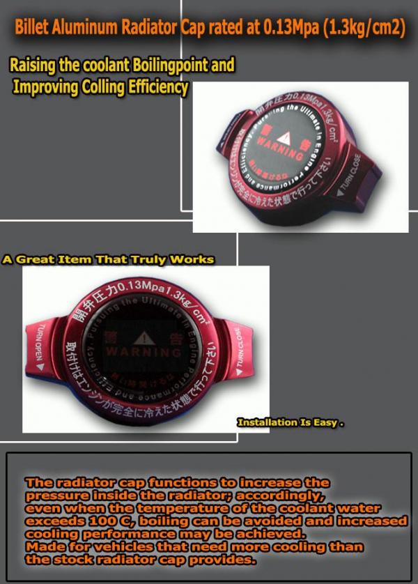

o 28.08.2006, 15:36 | MarauderZ28
a nebo Hi performence i s ukazatelem :o)
