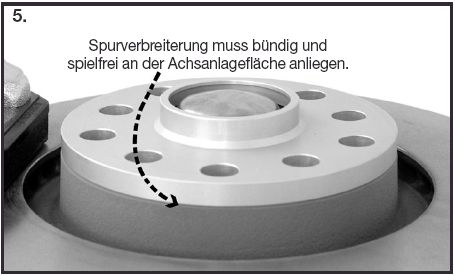

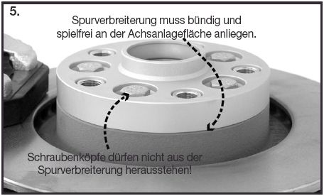

Ahoj, vim, že se tady podložky občas řeší, ale dokázal by mi někdo konkrétně odpovědět? U svýho auta Golf 4 mám na zadku o 29mm užší rozchod kol - to dělá na každý straně 14,5mm. Na předku jsou kola jakš takš srovnaný, na zadku utopený. Vim, že podložky nejsou úplně šťastný řešení, ale když použiju na zadek stejný ráfky jako na předek, tak mi nic jinýho nezbyde.
Rozhodl jsem se pro H&R, ale nevím jestli DR (průchozí podložky + dlouhý šrouby - tady bych volil šířku 15 nebo 20mm pod každý kolo) nebo DRA (systém, kdy se podložka napevno přišroubuje k náboji a kolo se přišroubuje do podložky přes připravený závit - tady bych volil 20mm pod každý kolo).
Kterej systém bude zaručeně spolehlivější?

Cormi: pokud je to u G4 tak a mas kotouce, tak by to bylo zbytečne komlikovany. Pokud chceš podložky 15mm, vůbec bych neřešil DRA, protoze na tenhle systém bych řekl, že je to bezpečný až od cca 25mm síly podložky. Idelaní dát systém DR a delší šrouby.

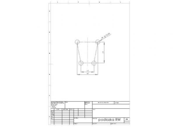

o 05.11.2006, 13:49 | Lukaash
u-geen ... tak konecne ...
foto k příspěvku  od Lukaash

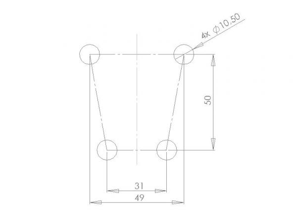

o 05.11.2006, 13:50 | Lukaash
trochu citelneji...
o 05.11.2006, 17:24 | u-geen
Lukaash: parada, dikes.... celkovej tvar je asi +/- jedno vid?

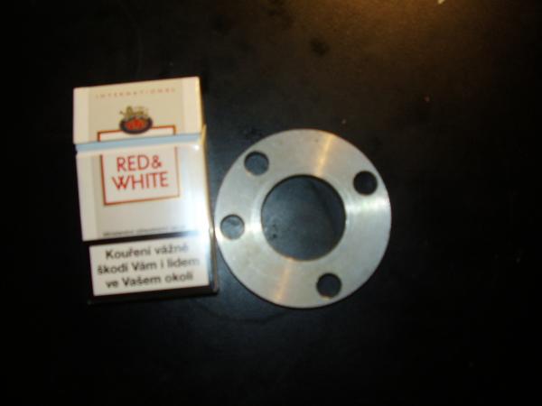

o 05.11.2006, 17:33 | Scream
jo, v celku jo, ale myslim, že to musi bejt na jednom míste nahore trosku vybrany, aby to ndosedlo, ale uz si to presne nepamatuju, je to dyl co jsem to delal. takhle vypadaj ty moje. nasel jsem jeste jedny navic doma.
foto k příspěvku  od Scream

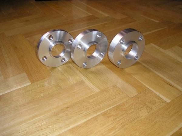

Vyrábíme podložky do 20mm je průchodka s delšími šrouby v pohodě cena 370.-
u širších je to lepší řešit neco jako změna rozteče 4nebo 5 otvorů pro šroub a 4nebo 5 šteftů nebo závitových vložek tohle provedení se dělá od 22mm cena je ale vyšší 22-30mm 710,.
jestli budeš mít zájem ozvi se na kohout.pet@seznam.cz
nebo tel 607719960 rád poradím máme dost zkušeností i s offroady i speciály
foto k příspěvku  od pett_
o 05.11.2006, 18:48 | Scream
ugen: no proc by ne. jsou 10mm silny. kdyz tak icq
