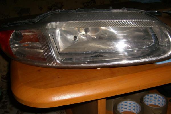

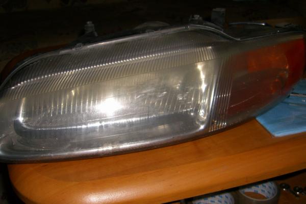

najdete 2 rozdily mezi lampama :-)
foto k příspěvku  od xenonman
o 11.12.2006, 08:51 | xenonman
o 11.12.2006, 08:52 | tykeev
ta první je levá a ta druhá je pravá :-DDD
o 11.12.2006, 08:53 | Martin82
vybroušené sklo?
o 11.12.2006, 09:16 | Thullo
2 Xenonman:
Ano jedna je leva a druha prava, je tam vylestene sklo a ta posledni vec kterou ti chci napsat je, ze jsi opravdovy machr! ;o) moc hezka prace...
o 11.12.2006, 09:19 | z0diaC
řekl bych,že neni vybrousene sklo,pac tam jsou porad videt ty 2 linky,co jsou na obou sklech .... rekl bych ze je vyndane to zazloutle rozptylne sklo,co je mezi parabolou a krycim sklem .... jako to melo treba stare mondeo ...... možná :-)
o 11.12.2006, 09:24 | Only_One
řekl bych že tady nic takovyho jako krací plech není a xenonman má jen zlaté ruce :o))
o 11.12.2006, 10:02 | Briann
jj presne jako Zodiac..taky myslim..takhle se dela "cira" i u BMW...
o 11.12.2006, 10:07 | xenonman
jeste Vas necham chvilku hadat :-)
o 11.12.2006, 10:12 | Briann
Jeden am oranzovej blinkr druhej ne.-)
o 11.12.2006, 10:12 | .mycTD
kazdopadne jestli jsi to fakt vybrousil, tak jsi machr
o 11.12.2006, 10:52 | BULOH
Já jsem rozdíl nenašel o))))))))))
o 11.12.2006, 11:16 | Petura
rozdíl v blinkrech, jeden oranž druhej čistej ...
o 11.12.2006, 11:32 | xenonman
brousene to neni, je to plexi, je tam vyndane to sklo a svetlo bylo doce ko takze jsem ho zacal trosku lestit a cistit samo to rozebrane a pudjou tam bixenony....
