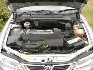

je to ono?
tohle je teda fotka jine vectry B 1.6 ja mam trochu jiny motor ja mam ECOTEC 2.0 16V ale ten filtr vypada stejne jen ja na tom mam jeste nejakou elektroniku.... vyhodil jsem jen tu krabicku a napojil misto toho

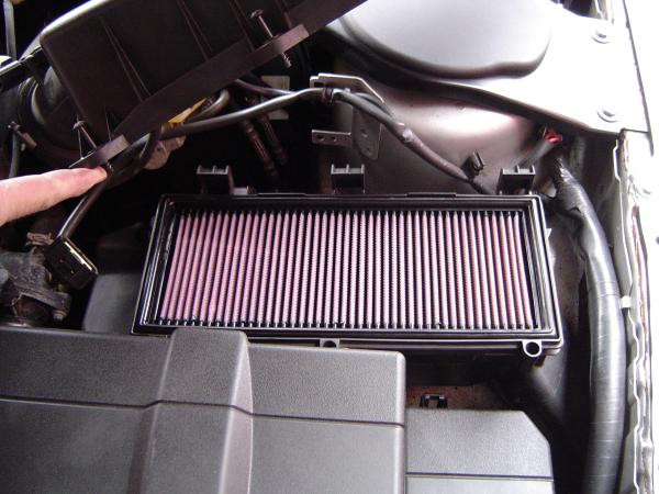

VECTRA_B tvuj pruser je, ze z vectry se ten box nesmi vyhazovat, ale maximalne tam dat vlozka! prave pri prechodu do toho boxu vznika nejaka turbulence, kterou ti tenhle sportovni filtr neodboura. V tvem pripade muzes byt jeste rad, ze ti to jen klepe a motor ti na volnobezne otacky nelita jak na kolotoci. Vubec nemuzu doporucit jakkoliv zasahovat do saciho potrubi u vectry za boxem, protoze jak jsi tam vyhazoval ten box... mohl jsi videt zuzeni nebo jakoby "natrubek" v tom boxu a ten odstranuje tvoji novou zavadu :) takze muzes vzit kacky a jit koupit originalni sportovni vlozku steimetz pokud ji na tvuj motor delaj

BULOH No jsou podlě mě dvě varianty sprotvního filtru:
1. Koupit sportovní vložku do originálního boxu
2. Koupit přímý kit sání, který je dělaný na tvoje auto.

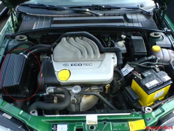

BULOH Asi takto...
Nejlepší je to takto, jenže když tam vznikaj nějaký turbulence jako u týhle Vectry je to naprdel :o(

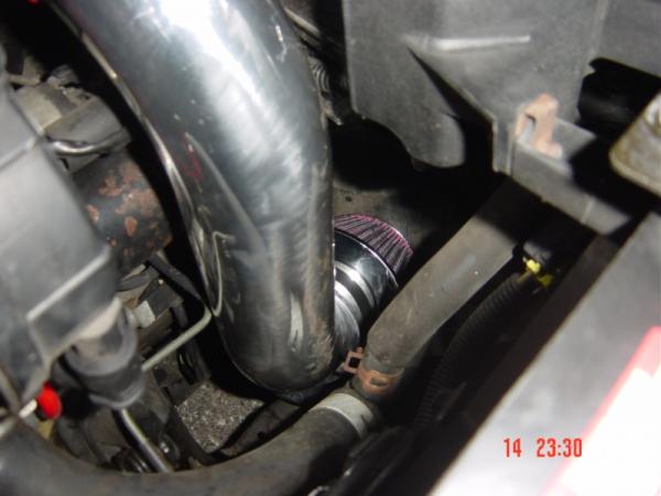

aha tak to je super ja uz ho tam mam totiž zase zpátky jeste ne uplně nainstalovanej jen zatim sk paskama přidrženej s potrubím se vůbec nehýbal
darkbug : mě právě lítali otáčky když sem tam měl ten box, ted ne...
takhle jak jsi to tam dal je to stejně nesmysl a koně jsi tím ubral a ne přidal ...
Vždyt pišu že to tam je provizorně na zkoušku samozřejmě že vim že je to potřeba oddělit od motoru atd....
