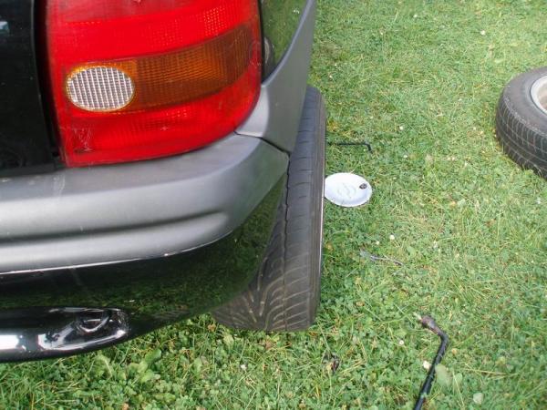

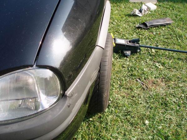

no hlavne poradne snizit, zkousel sem davat 8x13 ET4 na seriovou Corsu B a za prve tam byla 15cm mezera a za druhe to celkem lezlo....
a tady foto jak lezly 8x13 ET4
no, tak ET 4 už je vcelku nesmysl ;-D
myslím, že 8x13" s ET 30 by bylo optimum
ale 8x13 s tak vysokym ET se moc nedelaj :-(
ale tedy ty kola nejsou na Corsu, jen sem to zkousel :-)
