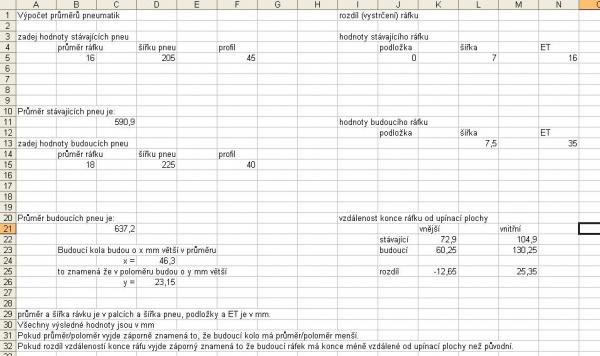

čau zajimalo by mě jestli se mi tam vejdou 18 kola :)
tady jsem to zkoušel zpočítat,ale pořád nevím ?? :) tak bych potřeboval prosím poradit diky

o 06.03.2007, 17:02 | martin924
no, jestli se vejdou si netroufnu říct, je to už dost velikej rozdíl, nicméně pokud se vejdou, bude ti dost kecat tacho....
mohl bys mi tu tabulku s makrama poslat na mejl, pls?

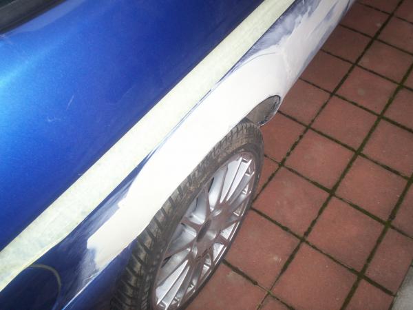

o 06.03.2007, 17:56 | vykysalylukas
foto k příspěvku  od vykysalylukas

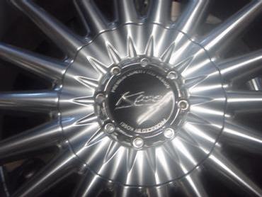

o 06.03.2007, 17:57 | vykysalylukas

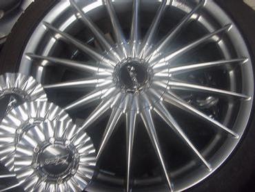

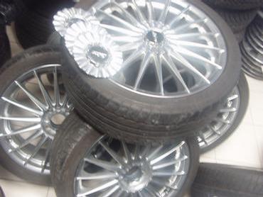

o 06.03.2007, 17:58 | vykysalylukas
to jsou oni :-D drobečkoví na mé esco :)
o 06.03.2007, 19:56 | Jeee
No myslím že se ti tam nevejdou, zkoušel jsem tyhle gumy na focuse a taky tam nešli, tak sem tam dal 215/35, a escort bude mít ještě menší, podle mě

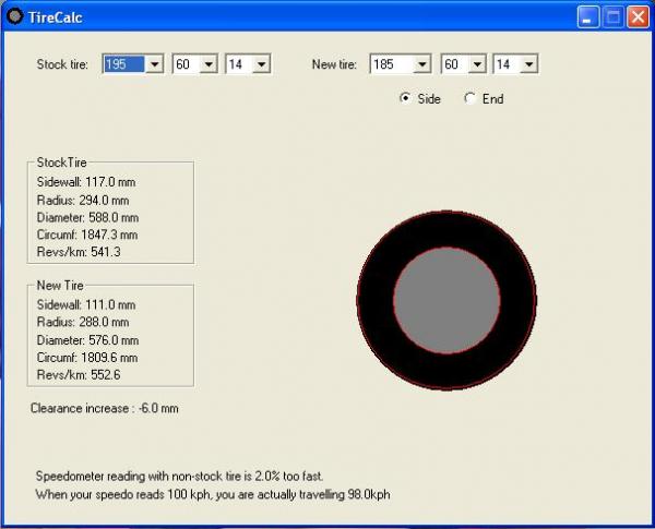

o 07.03.2007, 07:23 | TUNER
Kdyby někdo chtěl,mam tady slušnej prográmek na výpočet kol.....
Tak si ho sosněte.... ;-)

o 07.03.2007, 10:56 | TUNER
Aspoň si lidi můžou porovnat 165/80-13" (seriový na škodu) a 205/40-17" co tam mam.....0,0 mm rozdíl....))
Samo že každej výrobce udělá jinak širokou i vysokou gumu,ale to už je zase věc druhá... ;-)
