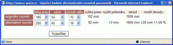

To se mi nejak nezda. Podle obrazku vidis, ze mas o 3mm vetsi polomer kola. To fakt neni moc. To je rozdil mezi novou a lehce ojetou gumou. Takze to by nemelo vadit. Jedine snad ze by se znacne zvysila hmotnost kola a tim padem by se hur brzdila setrvacna sila. Ale nejak se mi nechce verit, ze by to byl takovej rozdil. Zkontroluj jeste jednou to odvzdusneni, zkontroluj desky i kotouce, zda to neni nejak zvlnene apod. Pripadne zkus nasadit puvodni kola na zkousku. To bude asi nejlepsi test! Fakt se mi nezda ten rozdil. Pokud nechas stejnej prumer kotoucu a nechas i stejne brzdice, tak zmena desek asi prilis zasadni zmenu neprinese. Ale pokud bys chtel zkusit jine desky (treba ty Feroda), tak doporucuju DS Performance pripadne DS2000. Mam zkusenosti s diskama Zimmermann a deskama Ferodo Racing DS2500 a pak DS Performance. Brzdi to dobre, ale jak rikam - pri stejne velikosti disku a bez vymeny brzdice zadne epochalni zlepseni. Hlavne nevadnou pri zatizeni. Nemuzu ale rici, jak se to bude chovat s diskama ATE.
foto k příspěvku  od Zdenek
