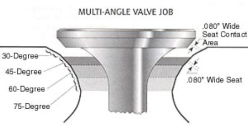

Všechny zdravím a měl bych jeden dotaz! chci nechat opracovat sedla ventilu a poté je samozřejmě zabrousit....ale....marně sháním nějaký tech dat co se týče úhlů,delky těsnící plochy a povolené min hloubky opracování atd....v knížce "JAK NA TO" to prostě není! Kdyby někdo měl tech výkres prosím nahoďte!! za rady předem děkuji
jedná se o vůz opel kadett 2.0 16v C20XE

o 03.08.2007, 21:45 | MarauderZ28
foto k příspěvku  od MarauderZ28
o 04.08.2007, 08:10 | Honza2.016v
jako Mar. ..ale stejně ti to bude k prdu, pokud na to nemáš potřebný nástroje...
ten obrázek od mara. ukazuje univerzální úhly nabroušení sedel, četl jsme dobrej článek o vlivu úhlů a zkoumání různejch kombinací na flowbench.
