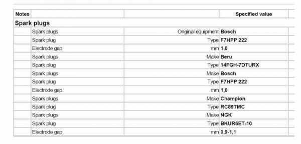

díky za názory... když sem svíčky měnil tak sem měl auto v autiz. servisu a tam nepoznali že nejsou origo. Říkali, že to je ok. Chybu to nikdy neukázalo. Ale mam dotaz - mohlo to nějak uškodit motoru že sem s těma svíčkama nalítal cca 30 tisíc km? Je to fakt škoda, těžko to pude nějak poladit. Svíčky jsou to jednoelektrodový a je tam akorát pevně danej odtrh. Nic dalšího nevim co by u nich šlo nastavit. V tom servisu mi tvrdili, že svíčky se jenom vyšroubujou a zase našroubujou, nic víc.
o 23.10.2007, 15:06 | clown | Upraveno: 2007-10-23 15:07:21
zkouknul jsem ti ty svicky v autodatech
foto k příspěvku  od clown
