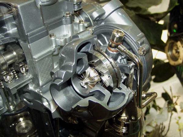

o 28.10.2007, 16:38 | Chadzi
Unihero: Tady máš to tvoje "elektronické turbo"
Variabilní geometrie lopatek VGT
Při nízkých otáčkách motoru je požadován vysoký plnící tlak, takže je nastavitelnými lopatkami zmenšen průřez, kterým proudí výfukové plyny, tlak před lopatkami se zvýší, rychlost plynů se ve zúženém místě také zvýší a to způsobí roztočení turbodmychadla a tedy zvýšení plnícího tlaku na sací straně. Ve vysokých otáčkách motoru, kdy je třeba plnící tlak omezit, je průtočný průřez v místě rozváděcích lopatek maximálně zvětšen, tlak se tedy zmenší a turbodmychadlo se tak točí nižšími otáčkami. Ovládání natáčení lopatek bývá řešeno různými pneumatickými nebo elektrickými akčními členy.
foto k příspěvku  od Chadzi

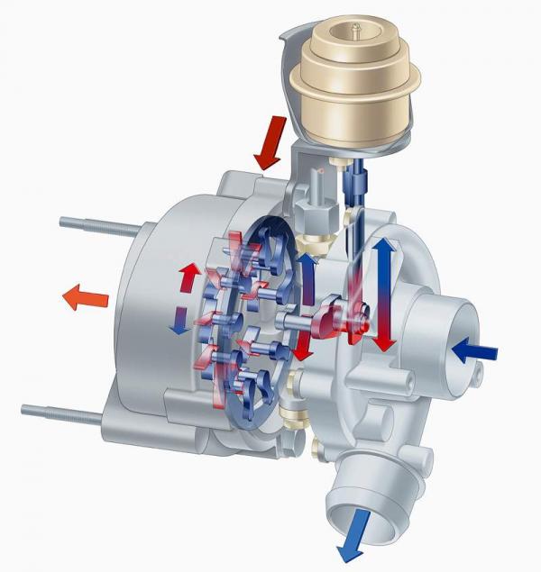

to chadzi: takhle jsem to přesně myslel ale spíše jsme nevěděl jak to vysvětlit:"Ovládání natáčení lopatek bývá řešeno různými pneumatickými nebo elektrickými akčními členy". díky

jenže GIII/Vent nemá elektronicky řízené , ale podtlakem
o 28.10.2007, 18:50 | Chadzi
Unihero : Ale pojem elektrický je dost zavádějící.Je to stejný jako kdybys řekl o autě s řídící jednotkou vstřikování že má elektronickej motor a s karbecem mechanickej motor.
