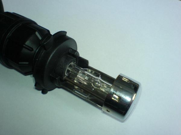

o 09.12.2007, 12:19 | mishan
H4 telescop: potkávací i dálkové se přepnou elektormagneticky změnou ohniska výbojky.... jinak já je mám a dálkové sem použil tak 5x za pul roku :-))))

o 15.12.2007, 16:31 | Ricci | Upraveno: 2007-12-15 16:32:08
Tie HID Bixenon H4 Conversion Kit mozem len odporucit, pred 2 tyzdnami som to prehodil na moju Octaviu I a je to parada, max spokojnost, ziadnu prestavbu som nemusel robit a hocikedy za 5 min dokazem dostat naspat povodne H4 ziarovky, keby nahodou nieco odislo...
