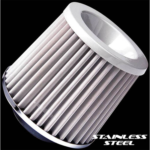

Zdravim...chci si pořídit sportovní vzduchový filtr ,ale našel jsem na netu i závodní!! Myslíte že by motor vydržel....!? Jestli to nesaje moc bordelu!!? Hm?
foto k příspěvku  od numi

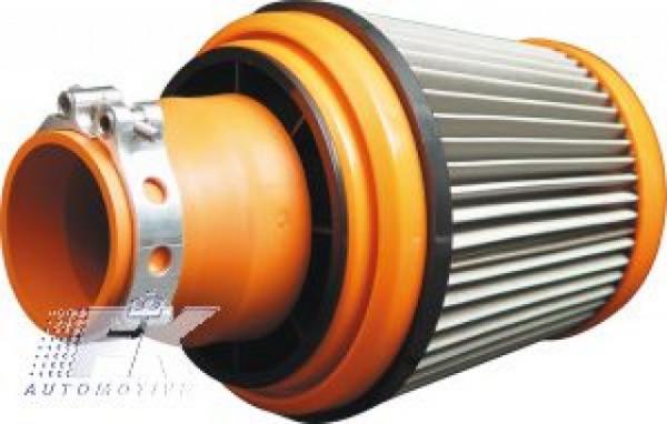

o 10.12.2007, 21:50 | numi
nebo (nerez sítovina)
o 10.12.2007, 21:57 | Tuner#2
Tak sportovní přidá 5HP a závodní 10HP :o)) sorry ale musel jsem. Oba dva na mě moc důvěryhodně nepůsobí. Osobně mám KNko a jednou za rok mu dám údržbu vypráním a impregnací a jsem spokojenej. Zda to ale přidá nějakého koně záleží jak na motoru, tak na celém sacím traktu jak je řešený.

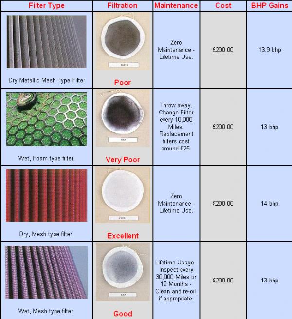

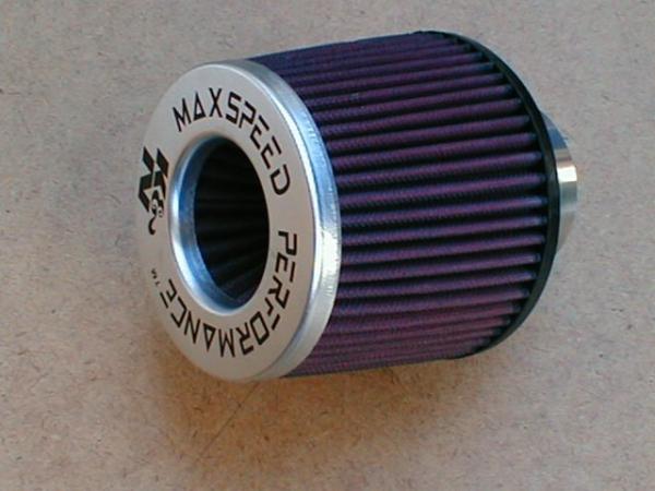

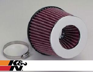

o 19.12.2007, 04:20 | MarauderZ28
jedinný co k tomu říct se dá jen to že K&N rtozhodně nepatří mezi ty nejlepší filtry, spíše nadprůměr, nevím jak u malých aut ale třeba sem viděl několikrát test z dina u V8 moturů s kitem např od K&N takže filtr + trubky až po klapku a rozdíl byl pokaždý měřitelnej, věřím, že u 1,3 motoru je to naprosto k prdu neb origo papírák je naddimenzovanej výkonu motoru a když tam někdo vrazí propustnější filtr nepomůže tomu neb stejně víc vzduchu to už nepobere, u aut kde je filtr restrikcí v sání (krásnej příklad je například Mountaineer 5,0 V8 (motor Mustang) kterej má filtr schodnej s Fiatem 1,6 je nárůst znatelnej pouhým sešlápnutím plynu a pozorováním co ten motor provádí ...
o 19.12.2007, 04:23 | MarauderZ28
Ondry 2.0 20v tak to jsi viděl naprostý prd ....

o 19.12.2007, 04:27 | MarauderZ28 | Upraveno: 2007-12-19 04:28:58
jinak tady si proklikejte jak kterej filtr je dobrej - hustý sračky propouští Blitz - ten je právě drátěnej a oslavovaný HKS - to je zas z molitanu ... prostě bavlna je bavlna ...
