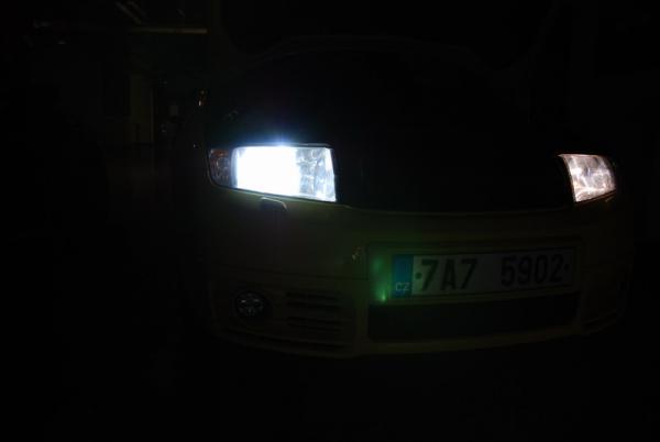

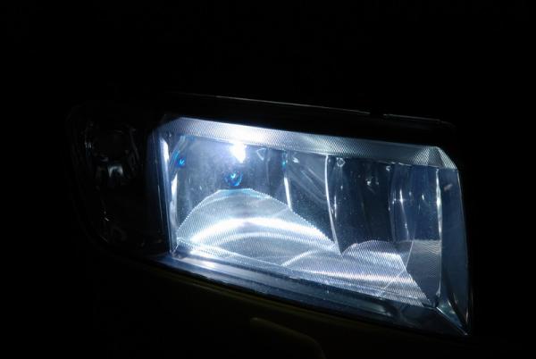

xenonman : prosímtě jak je u tehle sad řešený natáčení. Pokud vím,tak u originál aut co mají xenony,tak se natáčení podle zatížení auta ( aby neoslňovaly) jak je to řešený u tohohle nebo se to neřeší vůbec?!
mno to bylo 6000K a krasna činska hid sada
h7r,
naklapeni zustava furt to same co mas v aute nic se tam nedodelava a vse se zapojuje do stavajci elektroinstalace
já všeobecně odsuzuju HIDky pokud nejsou za origo čočkou ............. naprosto s přehledem na silnici poznám kdo HIDky má a kdo má origo xenony a kdo má 100W žárovky.......... a konkrétně nejvíc fábie s HIDkama ty mě serou každá :)
xenonman: no jasný, ale ty jsi mi nerozuměl, já myslel jako automatický naklápění,podle zatížení vozidla, teda jako jestli se to u tohohle řeší?!
Je mi jasný že naklápění ze vnitřku vozidla tam zůstává....
klasika h7 hid ala fabia
h7r
kdyz ti naklapeni zustava tzn ze se tam tohle neresi a co do praxe je to jedine dobre automaticke naklapeni je v praxi bohuzel skoro nepouzitelna vec jako slavne ostrikovace :-) a co do praxe tento proces je kdykoliv vratny v pripade hid sad.
