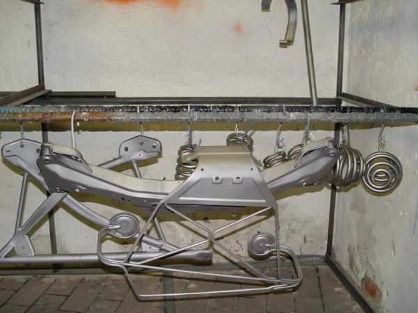

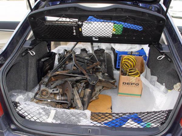

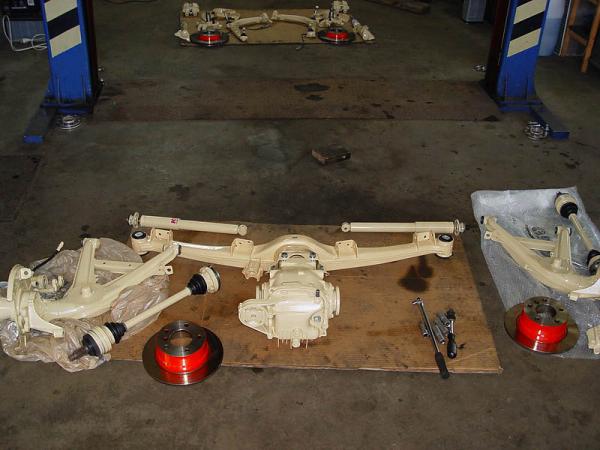

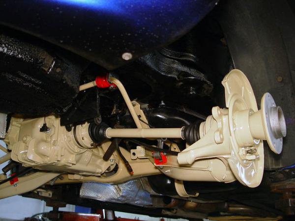

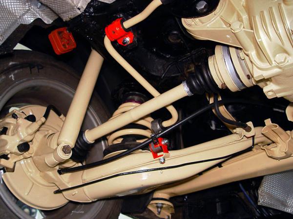

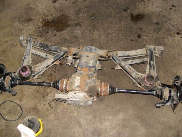

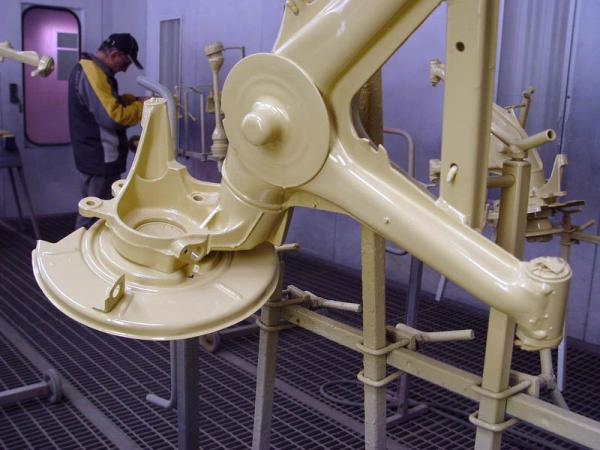

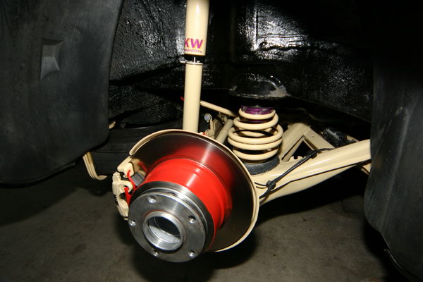

přešetl jsem si tu příspěvek o nepěkných podvozcích aut v tuningcupu i o repasi podvozku kolegy s BMW a přidávám moji práci jak si podozek představuji já :-)
foto k příspěvku  od texmur0

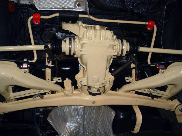

o 03.01.2008, 19:22 | Honza2.016v
ještě řekni že úhel uložení těch ramen je oproti příčný ose auta 15 -20° a je to jak geometrie z legendární Š180/200RS, nebo 130RS...
:o) jen tak pro zpestření ..doufám že se taky k takovýhle repasi dostanu , rovnou spřestvabou na unibaly..

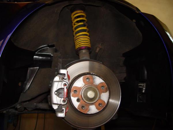

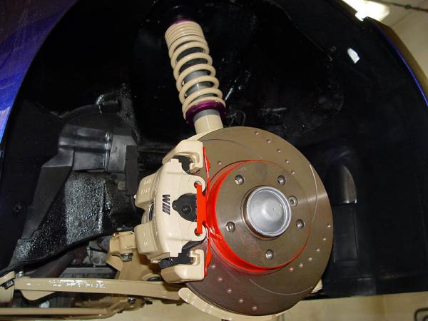

o 03.01.2008, 19:30 | haskyvr6
koukám že upgradem prošli i kotouče :-) ten podvozek je KW var.2? mel jsem ho na Boře a jezdilo se s tim nádherně, akorát ty pružiny bych udělal žluty jako origo. jinak klobouk dolu, krásná práce :-)

o 03.01.2008, 19:44 | texmur0
jo podvozek je KW2

o 03.01.2008, 21:19 | Petrvti
znacka kotoucu? EBC?

o 03.01.2008, 23:17 | zazaa
Honza2.016v: jo ten uhel priblizne odpovida :) proto se taky ty ramena pouzivani na takove ty bastardy ala RS ....

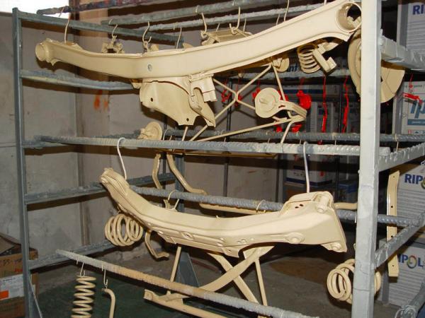

o 04.01.2008, 07:17 | texmur0 | Upraveno: 2008-01-04 07:22:08

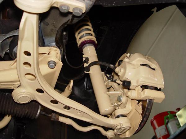

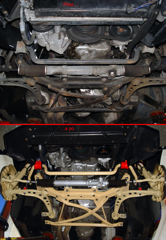

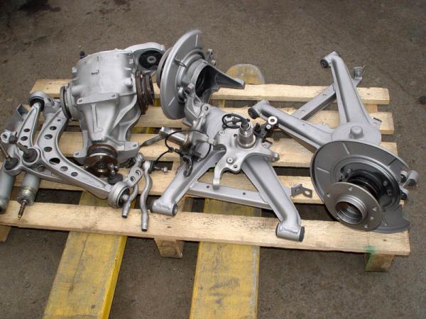

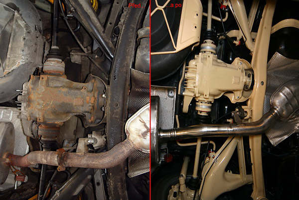

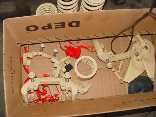

postup byl následující:
1. opískovat
2. pozinkovat
3. prášková barva
4. krycí bazbarvý polyuretanový lak
5. (díly co nešly do pece jako např diferák,tlumiče... jsou lak a přes to bazbarvý polyuretan)

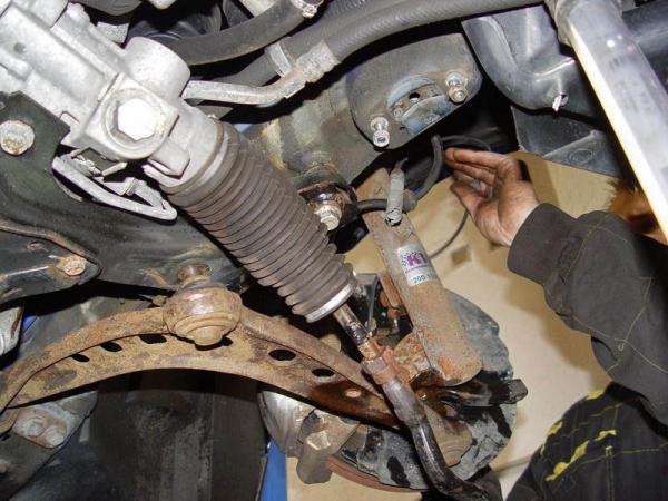

o 04.01.2008, 17:43 | Kovi.
Pěkná práce,ale spíš mě zaráží jako ta Z3 rezaví...já tohle na starším autě nemám.

Pěkný jen by mi zajímalo jestli ta barva nebude na těch pružinach praskat.
Kovi.: hold je BMW taky jenom auto..
o 04.01.2008, 20:32 | PNEUSVOZIL
nebude, už jsem to také dělal
o 04.01.2008, 20:34 | martinz
tak ja mam podobnej postup praskova barva a lak, jinak neco je lepsi ostrilet brokama pisek nekdy nesunda vse
jinak koma x- praskova barva na pruzinach nepraska
a cenova narocnost ruzna podle toho kde a s dokladem bez atd pak to docela naskace treba ta zadni napravy kdys je i v zinku bych typnul aspon na 5 tis
