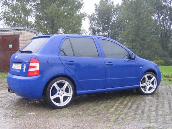

tady je fabka kamose a ten ji mel na pruzinach (na fotce) a ted ji ma na podvozku od Vmax (tlumice a pruziny) a to uz je docela hodne nizko

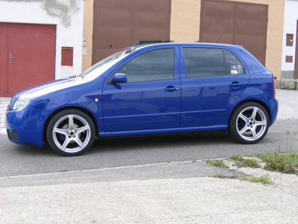

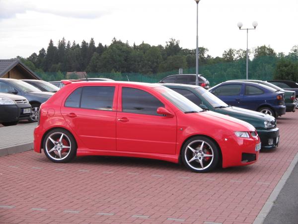

o 08.01.2008, 19:59 | kasko
tady je -35mm na 17"
foto k příspěvku  od kasko
o 08.01.2008, 20:02 | kasko
tady ještě jedna. Sice bez krytek, ale pro ukázku stačí.
Jinak -35mm je na každodenní ježdění akorát. Nebudu se bavit o dynamice, ale na komfortu to moc neubralo. Je to tvrdší, ale dá se to. A nápravy, čepy a ložiska po 60tis. km stále v pohodě.

to Kasko: vypadá to docela super, ale možná by to chtělo 1 či 2 cm dolů?co? Takhle to je ideální, ale když to člověk chce trošku předvést na sraze, tak těch -50 by mohlo být dobrý, ne? A co zima??? Já mám 14tky a mám pocit, že v zimě by s t ím mohl být docela problém:( Díky

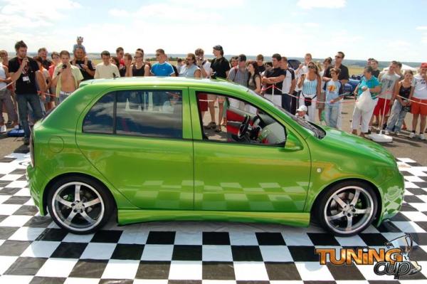

o 08.01.2008, 21:43 | svanco
50/30 lepši foto jsem nenašel

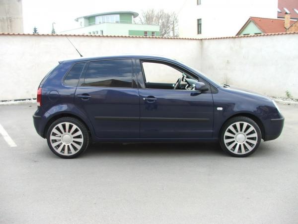

čauko,ja mam sice vw polo 9n ale je to podne auto konštrukčne ako škoda fabia.
taktiež uvažujem o zniženi auta o cca 35-40mm ale jenom pružinam. kedže auto využivam malo cca 7km denne (a budu ho prodavať možna)...
ale mam dilemu lebo mam benzin tak ked to znižim napr 35/35 tak je možne že kufor budem mať nižšie ako predok.. lebo motor nieje moc takžky.. pričom u dieselu je to naopak... (aspon som to tak slišel že to bejva takhle)
a ešte by ma zaujimalo s akymi pružinami mate skusenosti a ktore by ste mi doporučili?
a koľko mm ho znižiť v predu a koľko mm vzadu? ( v kufry mam audio zastavbu)
svaco: to maš complet podvozok?
inak tedka to mam takhle a zda se mi to hodne vysoko :((((
foto k příspěvku  od redbullboy
o 08.01.2008, 23:25 | Tomášek
zda se mi to nebo se ti tam to predni kolo nemuze vlizt?:)
o 09.01.2008, 08:17 | redbullboy
to se ti jenom zda:) ješte by som tam napchal v pohode aj 18" kola:)

21:43 svanco : asi jediná hezká fábie co znám , každopádně co jezdim ve fábce s RS podvozkem a Cupra silentblokama tak už to mi příjde krajně nepohodlný a třebas na letný to je fakt hardcore.

Losky: díky... možná by to sneslo trošku dolů, ale všeobecně se udává max. snížení na sériové tlumiče -35 až 40mm. Pak jdou rychle do kytek. Oni jdou i tak rychleji, ale já mám najeto na tvrdších pružinách 50tis. a zatím pohoda.
Na zimu to řeším tak, že přední nárazník výměním za RSový a jedním. Pokud je velká kalamita, měním i zadek, abych v případě nouze mohl použít vlečné oko. Jinak pneu na zimu mám 185/60 R14 a zatím v pohodě. Ještě jsem viset nezůstal...
redbullboy: jak to vidíš, tak je to komplet -35mm, je to motor 1.4, jak je psáno a v kufru jsou 2 zesíky, nějaké ty kabely, kapacitor, a bedna.
Nismo.Power: a moje se ti nelíbí??? :D Svanco je kapitola sama o sobě, ale to bych na denní ježdění a stání před kolejema asi nemohl. Já jsem se snažil trošinku odlišit a držet se hesla: méně je někdz více :))))))))

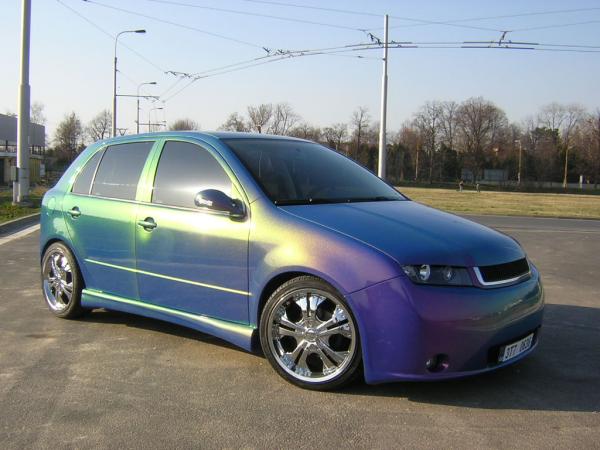

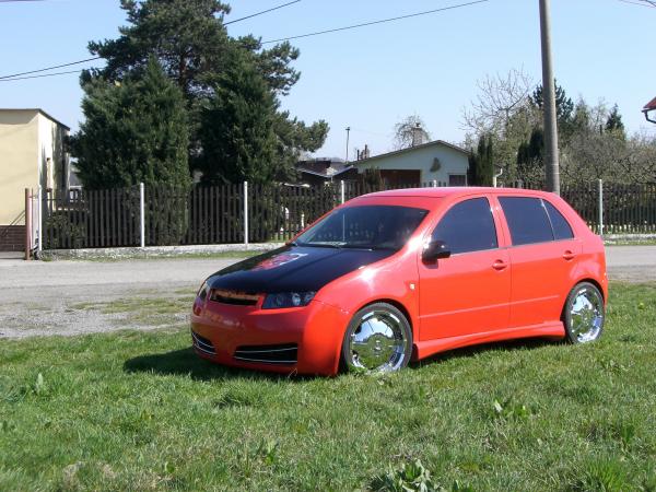

o 09.01.2008, 16:53 | MAXXI
snizeni -35/35 pneu 205-40
pruziny ma doma na prodej jsou to inter alloy cena 1200 kč :)

09/01/2008 08:27 Nismo.Power dik , ale už mi neříka pane
kasko řekl jsi to skoro jak to je , pak byl V-Maxx

ja ty pruzuny vymenil za stelovak protoze jsem potreboval dostat auto dolu ale tobe to vubec nedoporucuju auto je tvrde jako motokara fakt docela des oproti pruzinam takze jesli nestavis auto na tuning cup tak si kup jen ty pruziny co mel svanco a budes max spokojenej !
