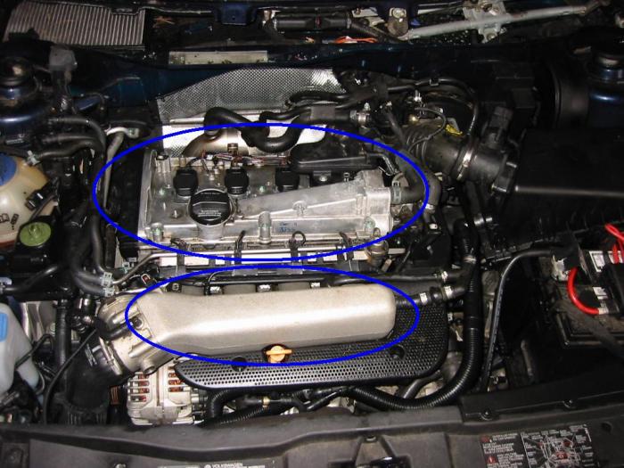

Zdravím , chcu se zeptat , kolik času by začátečníkovi dalo vyleštit tyto dva díle , aspoň pro představu co mě čeká.
díky moc !!
čeká tě mrtě práce :-)))))))
ventilovy viko bych zavrhnul uz jen pri pohledu na nej, to sani jde celkem dobre, akorat moc brouseni, trva nez to zbrousis na hladkej povrch.
Ale ten výsledek za to stójí !
no vem to tak, ze v tom viku se bude udrzovat voda a hlinik zacne oxidovat a casem to bude dost hnusny
tak to pošli Newmanovi , ten umí nějaké to chemické leštění . Tohle díky složitosti doma asi neřešitelný , pokud s tím nemá člověk zkušenosti . Pokud chceš za každou cenu mít něco co nemá každý , tak nech origo kryt + airbrush a to sání zkus vyleštit no

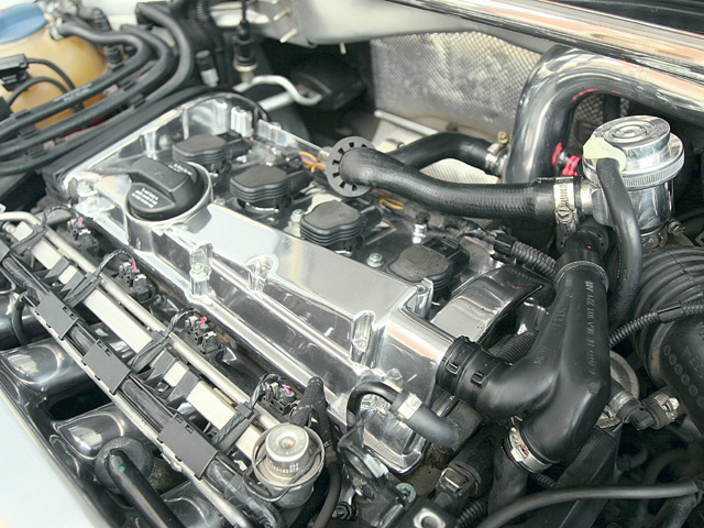

Hever jj, víko je opravdu hodně složité a v domácích podmínkách je to asi neřešitelné....jiak vylešti sání a víko nalakuj....

caras pekne je to posledni- sani vylestene a viko v cernem- viko je moc clenite na tom nechas nervy to sani vypada vklidu
