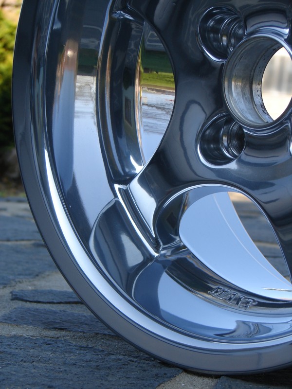

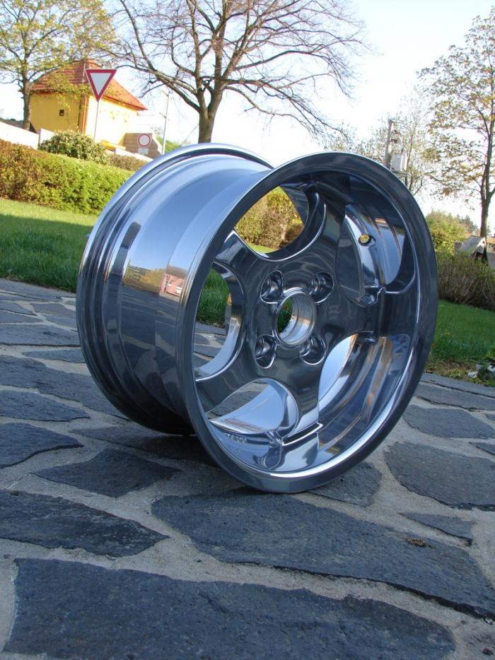

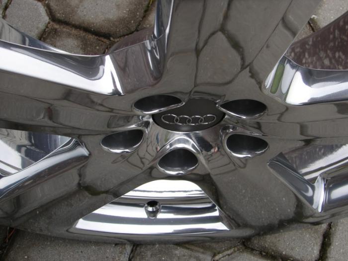

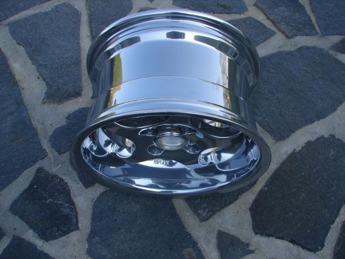

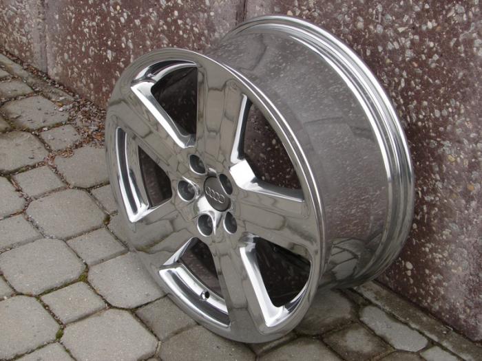

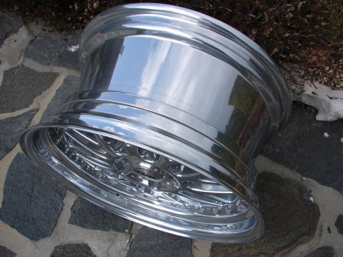

Jako jediní v ČR jsme rozjeli strojí leštění hliníku. Leštíme nejen kola (auto i moto) ale i další věci jako víka ventilů, sání, altíky atd.
Pro více info www.LestimeKola.cz
tel: 777 069768
Malá ukázka z naší labužnické dílny.

o 05.05.2008, 10:32 | Dudu_481
tykeev: jj investice byla ukrutná tak snad se to zaplatí
btw: všechna strojně leštěná kola jsou standardně leštěná i z vnitřní části a na plochách pod pneu.
Výhody strojního leštění - viz web.
