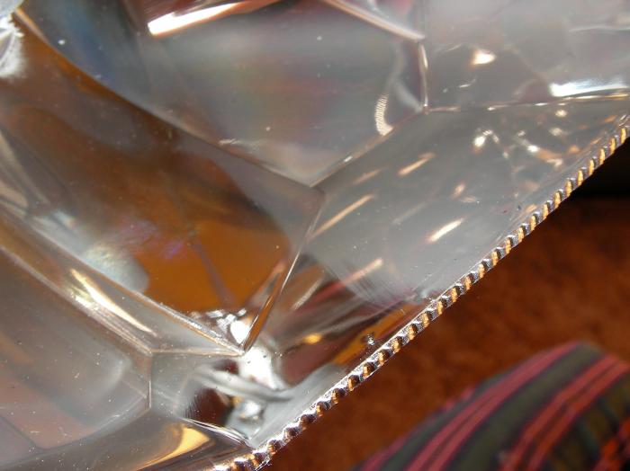

Lidi velice často kupují tuningový přední světla s tím odůvodněním, že ty origa sou na<>, že vůbec nesvítí. Ono by je stejně většinou stačilo jen vyčistit.
Takhle vypadají rozdělaný světla z mýho auta. Ten kousek je jen tričkem setřenej, ale rozdíl je dost patrnej. Vsadím se, že kdybych to celý vyčistil, že to bude svítit 100x líp

ono taky není prdel to čistit, ten nános chromu nebo co to asi bude, je strašně slabej, a hodně lehce se to "proleští" na základ...
o 16.05.2008, 11:43 | tappaja
na ten chrom paraboly vubec nehrabat, necistit, pokuze jen oplachnuti horkou vodou, nejakej saponat a pak hned ususit.
Ja treba skla z lamp umyl v mycce, dal sem tomu poradnou teplotu a hafo prasku, ale co pak vylezlo za cisty skla, to sem nechapal.

já ten chrom teda vzal lihem a vatou a nic moc mu to neudělalo. Skla byly černý jako prase, ale stejně je vyndám, protože u xenonů jsou k ničemu :o)
