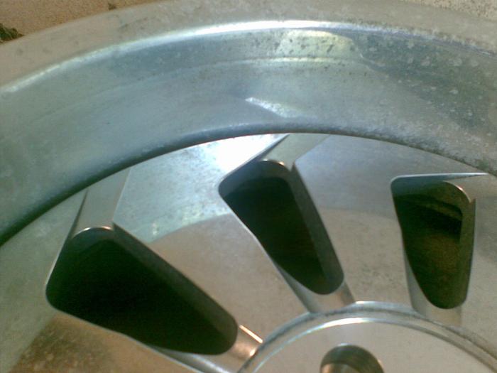

o 23.06.2008, 20:53 | Jeee
Před
foto k příspěvku  od Jeee

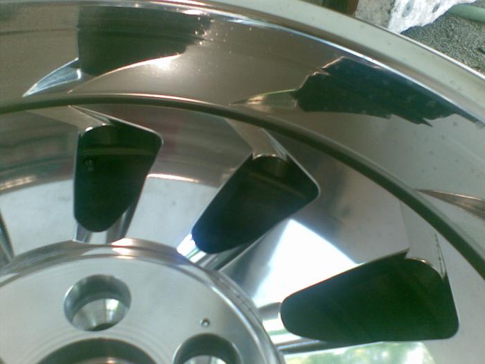

o 23.06.2008, 20:55 | Jeee
A po

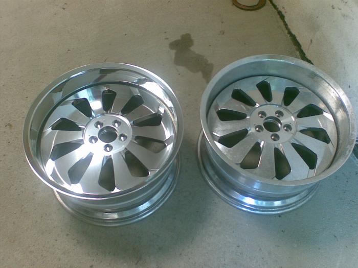

o 23.06.2008, 20:56 | Jeee
Ještě jedna pro srovnání
Nakonec jsem je nerozebíral a myslím že to nedopadlo tak nejhuř, cooo?

o 23.06.2008, 21:12 | cira
Fakt mazec kola a výsledek na jedničku.

o 23.06.2008, 21:56 | Jeee
9x18 a 10x18

o 23.06.2008, 23:20 | Fridom
Jeee: Velmi pěkná práce a good kola, pokud jsem dobře pochopil tak si kola leštil sám, jak dlouho si to dělal a čím ?
o 23.06.2008, 23:46 | Jeee
No dělala to leštička, tak že se tak nějak chlubím cizím peřím:o)) Dobrá mašinka

o 24.06.2008, 09:05 | Dudu_481
Jeee: rozdíl opravdu znatelný :-)))
jen myslím, že je škoda že jste ty límce před strojním leštěním ještě nevzali růčo. Těch direk na límci po soli je škoda. Ale výsledek určitě stojí za to.

o 24.06.2008, 17:01 | Jeee
Dudu: to určitě, mapky po tý soli jsou znatelný, ale jen zblízka. A hlavně to muselo být hodně rachle, proto se to taky nesundavalo
o 26.06.2008, 21:33 | Hony22
Ahojky chlapy mužu se zeptat cim se da takto vylestit kola .dekuji za odpoved
o 26.06.2008, 22:03 | Prady
Honny22: já třeba na leštění používám hnědou a modrou cihličku, když si dáš záležet, dobře vybrousíš ( pokud ) je třeba, tak máš efekt jako tady Jeee na těch svejch kolech, cokoliv tim leštim, výsledek jako zrcadlo, náklady minimální, pár kaček
o 26.06.2008, 22:06 | Rajdlos
tak ono samotne lesteni je jednoduche jako facka, ale zalezi nejvic na priprave, az do jake jemnosti brousis
btw. hneda je tusim lehke kovy, modra tusim na chrom
na hlnik se doporucuji tmave zelena na predlesteni a svetla zelena na jemne lesteni a pak je jeste jedna na dolesteni, to uz si nepamatuju :o) kotouce filc - flanel - hedvabi
