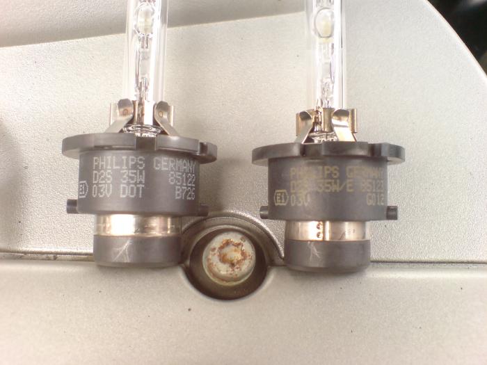

zdravim,
moje potíž je že mam na Opel Vectra 2OO1 dvě xenonový výbojky od philipse obě jsou typ D2S a jedna svítí krásně modře a ta druhá se rozsvítí modře a během 30 sekund zežloutne a barvou vypadá jako normální žárovka, svítivost bych řekl že je ale skoro stejná jako u tý modrý.
Může to bejt tim že jsou to jiný druhy i když jsou obě D2S, nebo je ta jedna vysvícená či co?
Když budu muset vyměnit tu jednu výbojku můžu vzít osram D2S nebo budu muset shánět philipse?
jak je to u xenonů s barvou světla všeobecně? prosim vysvětlí někdo?
modře svítí:
D2S 35W/E 85123
03V G012
zlobí:
D2S 35W 85122
03V DOT B726

problem bude ze kazda vybojka ma nasviceno uplne jinak hodin, pokud das vybojky osram bude barva do zluta jeste vice pokud se bude jednat o novou vybojku
na www.bixenony.com mas barvu svetla jak ktere vybojka sviti philips i osram jsou hodne podobne ale malinky rozdil tam je
zaver
mohu nabidnout vybojky 6000k barva bude bilo modra budes spokojen ale doporuceni vymenit obe na raz

Hlavní problém je to že jednu výbojku máš 85122 4300K a druhou 85123 5000K co se dávalo jenom do VOLVO,AUDi A8 a nákejch BMW.A jak psal dan tak každá může mít jink nasvíceno a je to hned rozdíl.
o 12.07.2008, 15:18 | Satas
takže si kup obě nový a máš pokoj.
