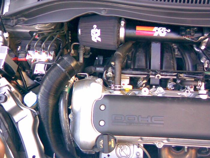

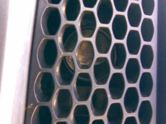

sani simota raceing vystridal kit primeho sani K/N ... privod vzduchu je vyvedem primo na predni mrizku hned vedle chladice
foto k příspěvku  od imax
o 28.08.2008, 19:12 | imax
o 28.08.2008, 20:17 | dolph
čím je zakončená ta trubka? ja mam ty konce šilene "rozj*bané*
o 28.08.2008, 21:35 | imax
na oboch koncich byli takove ptakoviny co se na to nasadili, jako vidis na obrazku, jinak bez nich bych to mnel jako ty. Ty koncovky ale byli uz primo na te K/N hadici.

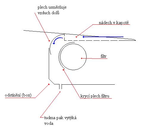

Já mám v kapotě ale jakoby za fitrem, za dirou je do rádiusu ohly plech aby se vzduch vracel na filtr okolo něj teď bude častečne plech takže saje studeny vzduch ale voda protíká prič. hodím sem obrázek s principem jak to myslim
o 30.08.2008, 15:35 | R.I.S
Prominte že je to v malovaní, ale nechce se mi jit fotit, do auta. Samozřejmě při vysoký rychlostí už je ta voda tak roztrhana že nasavate vlhkej vzduch, ale to vpodstate i u serioveho filtru. Nemám to ještě uplně hotové jak je tady na tom obrazku jezdím tak už půl roku a fakt nemám problem
foto k příspěvku  od R.I.S
