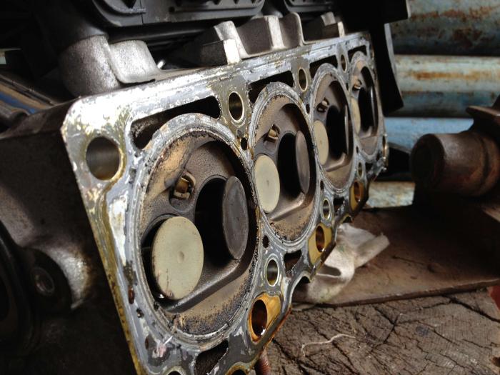

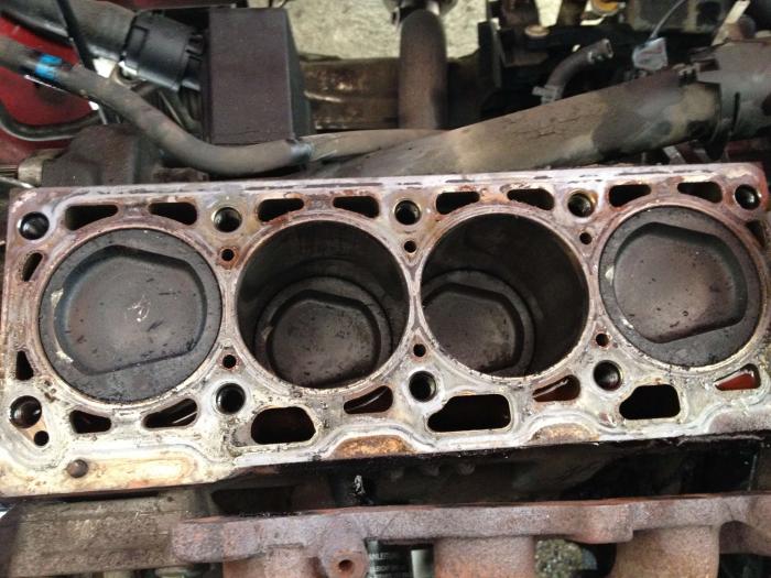

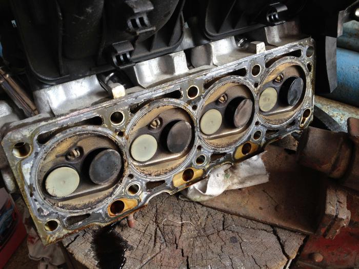

Nemate nekdo ci nevite o nejaky dobry?
Potkalo se to znamemu na aute. Jsme to sundali a jsou vsechny saci ventily KO.
Nevim jestli se to vyplati opravovat nebo ne.
foto k příspěvku  od Knightey-

o 29.04.2012, 14:23 | Knightey-
Jinak motor ma najeto 270 000 km, druhy majitel.
Rozvody se mely delat ted cca v listopadu.
Jenze se mu za jizdy natrhnul klinovy remen a kousek se dostal pod rozvody a protocilo se to...
A takhle to dopadlo.

o 29.04.2012, 14:29 | Unihero
sežen jinej motor, vyjde to levněji.
je to shodné z ibizy, golf 3, felicie, octavie I.
o 29.04.2012, 14:37 | Knightey-
Jenze o tomle motoru vi vse, ze funguje jak ma, nezere olej atp.
A kupovat celyho zajice v pytly? To je na prd ne?
o 29.04.2012, 14:40 | Unihero
si vzpoměn mě když praskli písty na ventu, stálo mě to pak přes 10 tis.
a clio to byla go kolem 50 tis. sehnal bych jinej.
čí to je?
o 29.04.2012, 16:06 | Knightey-
Pavla auto.
Kdybych sehnal dobrej celej motor tak klidne ale nikdy nevis ci snim je.
Proto premyslime jestli zrepasovat tu hlavu a jen lehce zabrousit ty pisty.
Ted otazka na kolik by to vyslo vse.
o 29.04.2012, 17:19 | Antonio
mám celý motor,kdyby jsi chtel...
o 29.04.2012, 22:13 | Knightey-
Stav a cena?
o 29.04.2012, 22:27 | bafis
čus, delal jsem kompletni repas hlavy na Octavce 1.6 tenhle tyden, muj mechanik ji vezl nekomu do Svoru,coz mas jako Mimonskej kousek... je tam nekdo kdo snad stavi zavodni motory, cena byla 3000. Nez jsem delal repas, tak jsem zverejnil inzerat, ze koupim hlavu a prislo mi par odpovedi, zrovna dneska taky jedna, ceny byli cca 1500, jestli chces dam Ti mailovy adresy tech lidi.
o 29.04.2012, 23:03 | Knightey-
oka, dej mi na ne kontakty kdyztak :)
o 30.04.2012, 07:38 | bafis
Preposlal jsem Ti ty maily cely, tak snad pomuzou ;-)
o 30.04.2012, 08:29 | Knightey-
dekuji juknu na to.
o 30.04.2012, 19:49 | masz
Neni lepsi opravit hlavu vymeni se ventily co jsou ohnute zabrousi zbytek co bude ok vymeni se gufera lizne se hlava a je to 100% testneni neni tak drahe vzdyt na tom nic neni relativne jednoducha oprava nez kupovat nejakou mrdku a hlavne vis co mas.
o 01.05.2012, 19:24 | bafis
masz : jo presne tohle me vyslo na 3000, je to jistejsi ;-)
Knight : pomohli kontakty k necemu ??
o 02.05.2012, 18:31 | Knightey-
bafis: s jednim z toho ceskolipska komunikuju.
masz: to rozhodnuti neni uplne na mne
Kazdoapdne to je jistejsi, to ano ale ten motor prece uz ma 270t km za sebou :/
sehnat kterej ma min, by mozna bylo nejlepsi asi...
