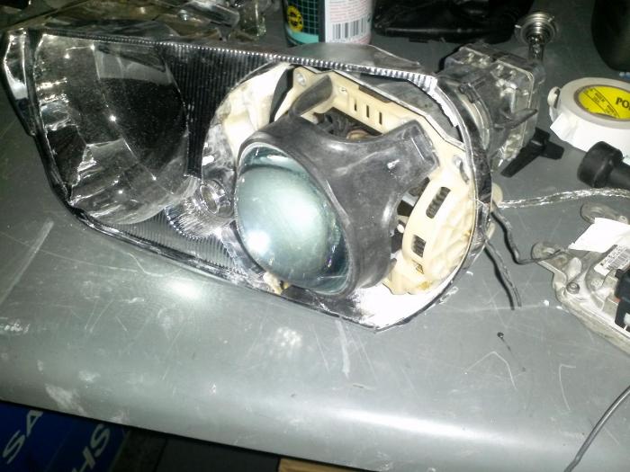

o 20.10.2013, 18:20 | Tomas156
zajtra keď budem v práci kde ich mám nafotím a pošlem ti na mail, zdeformované nie sú absolútne len to pokovenie je už jemne matnejšie než úplne nové
Tak sa nemusíš ničoho báť, prerábať resp strihať nemusíš dopojíš len kábliky z normálnych diaľkových, čiže tam len dopojíš 2 kábliky a je, tie ktoré používam majú kovovú parabolu.

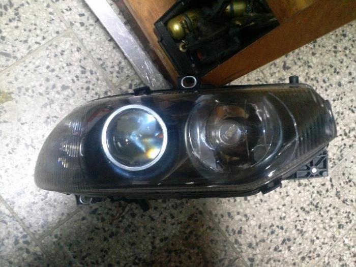

Prerábal som už Alfu GT, Audi S3, Fabiu RS, a obyčajné svetlá na bixenon alfu 156(tie používam) Seat Leon 1M
Svetlá na fotke sú majú ešte dorobené denné svietenie vrámci diaľkového 21w žiarovkou

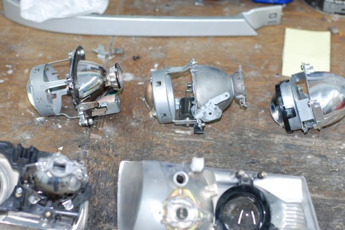

o 21.10.2013, 10:35 | xenonman
kldně pak dejte fotku sem, ono moc bixenon pro d2s se nedělá ve směs asi jen 3 výrobci :-)
octavia je uchyceni na 3 srouby, tzn jaká koliv jiná čočka je nutná redukce

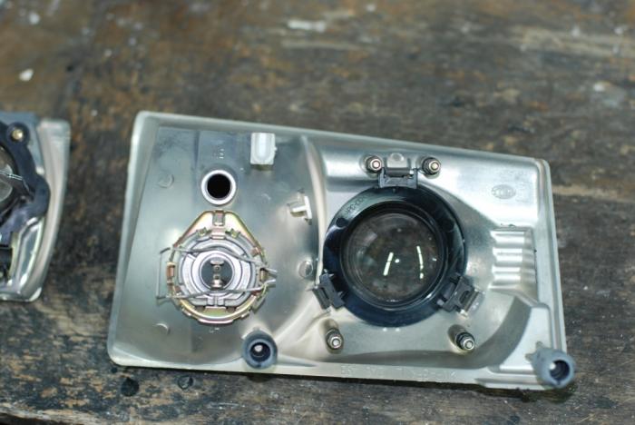

u octavia, žádné kryci sklo již není fabia ano

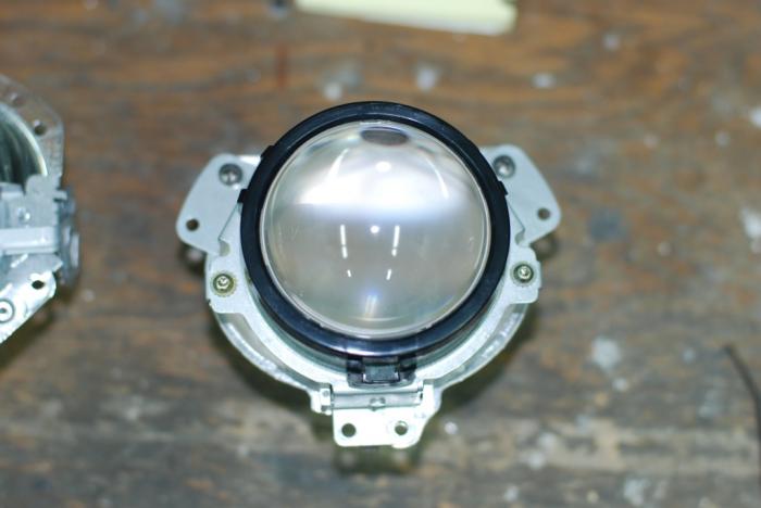

o 21.10.2013, 10:36 | xenonman
tady bixenon čočka, kde se udělala redukce na původní uchycení
foto k příspěvku  od xenonman

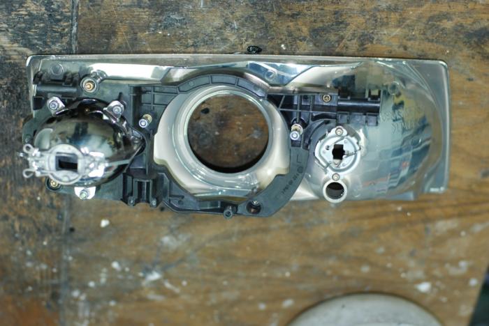

originál uchycení čočky

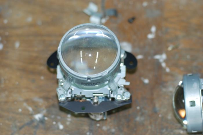

o 21.10.2013, 10:37 | xenonman
v případě první a té prostřední čočky je nutný zásah (do obalu, případně uchycení a malinko upravy)
bavíme se o původním uchycení pro výbojky d2s

o 21.10.2013, 12:31 | Tomas156
Hej potom som pátral na nete a fábia má iné paraboly ako octávia na fotke je bixenon ktorý je aj pre D1S aj pre D2S a je to Valeo
foto k příspěvku  od Tomas156
o 21.10.2013, 13:15 | Tomas156
Do Audi s3 som prerábal angel eyes a namiesto halogénovej paraboly som dopasovával bixenon z RS6 2010rv
do fábie som dával ten čo vidíš na obrázku tiež s miernymi úpravami, fotku redukcie nemám, ja ich vždy robím podľa potreby
