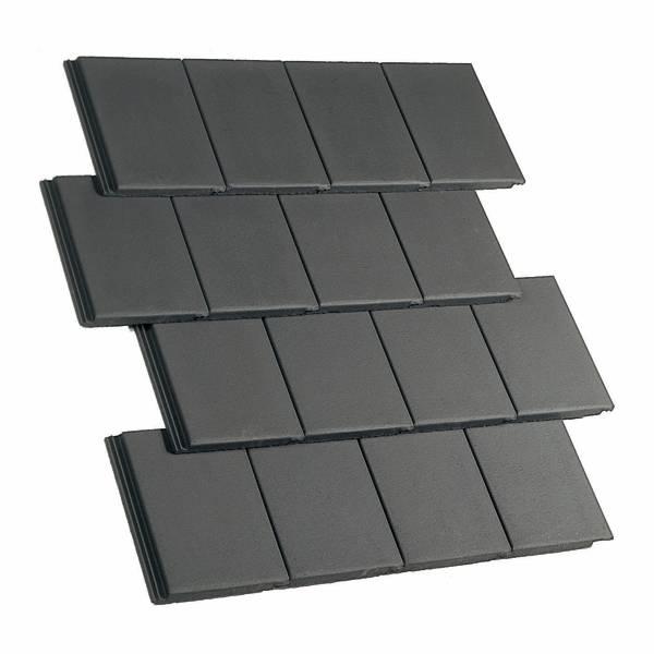

o 17.04.2011, 11:14 | Pepíno_Honda
tak ono také záleží na typu domu, sklonu střechy atd.. já třeba budu dávat Bramac Tegalit

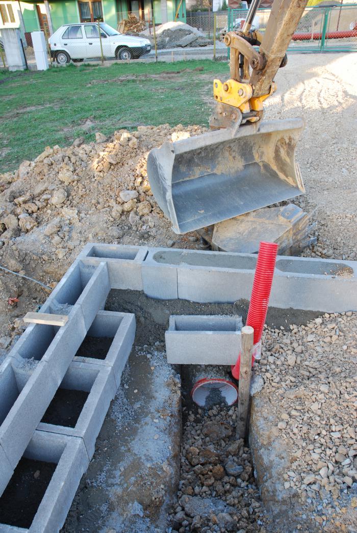

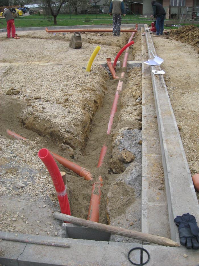

Tuner: hezky vylitá deska mezi - to se mi nelíbí .o(

MazliG: Proč se Tě to nelíbí? Přijde penetrace, izolace a zalít do roviny ještě.

izolace a penetrace zrovna se statikou moc nesouvisí.
jestli vidím dobře, ztracený bednění jsi vystavěl a vylil mezi - čehož nejsem zastánce
zkrátka ztr. bednění - zašalovat a vylít desku i PŘES ztracený bednění - zřejmě se tam pak stejně udělá prasklinka, až na tom začneš zdít, ale je to přelitej armovanej beton PŘES . tečka

o 19.04.2011, 13:15 | Lucni.konik | Upraveno: 2011-04-19 13:17:04
mělo by se to vylít přes kvůli právě tomu praskání. To jsem probíral se stavebním dozorem také. Já to řešil tak, že ztracené bednění jsem zevnitřku vyřezal a defakto vnější kraj byl "šálováním" při vylívání základovky. Případná izolace základové desky by měla být pod ní. Ale co stavař, či stavební dozor, to jiný názor no. Můj dozor vycházel z propočtů a praxe, kterou měl.

Vylito bylo i přes, bednění mělo dvě šířky viz. foto.
Taky nejsem stavař a nevím kde by to mělo praskat? Nějak logicky vysmětlit abych to mohl případně reklamovat co je španě. Takhle to tenhle člověk dělá všude a zatím jsem neslyšel, že by někdo měl problém.

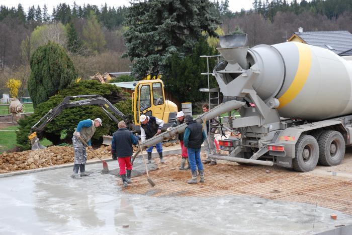

o 19.04.2011, 13:21 | Tuner#2
Pak se to vybetonovalo

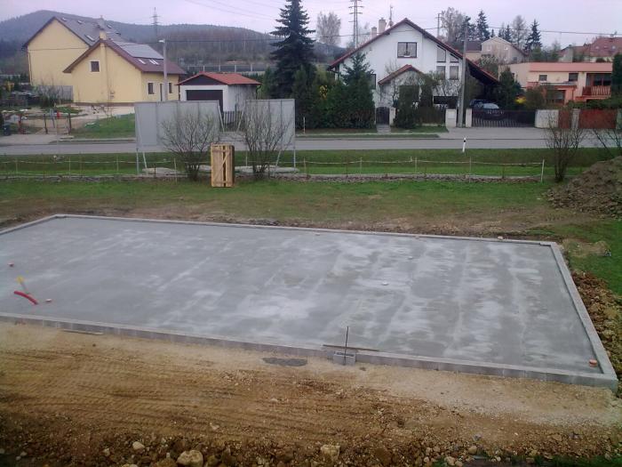

o 19.04.2011, 13:24 | Tuner#2
a zalilo

Z pasů vždy čouhali dráty aby to zpevnilo bednění. Kde je teda ta chyba a nějak pomalu a logicky vysvětlit, neznám všechny stavařský termíny.
o 19.04.2011, 13:36 | Tuner#2 | Upraveno: 2011-04-19 13:37:45
Lucni.Konik: Aha, už chápu jak to myslíte, ale to pak bednění ztrácí mysl a rovou se to mohlo jen vyšalovat pokud chcete beton z jednoho kusu.
Takže to pak praská mezi betonem vylitým a bedněním? Čemu to tam vadí, když bude půl na půl překryto stejně tvárnicí na maltu?
o 19.04.2011, 13:49 | Lucni.konik
tak jak si to ukázal nezalité, tak je to OK. Když bylo vidět jen řada po kraji-bednění a deska uvnitř, tak to vypadalo, že deska neleží na základech. Vypadalo to, že ti deska "plave" jen na zásypu uvnitř. To by pak problém byl, páč by ti to časem kleslo niž. Jak široký jsi měl to bednění? Já teda na vylité základové pásy nastavěl 5 řad ztraceného bednění o šíři 40cm. Systém dvou stupňů základů jsem volil kvůli podloží a kvůli rozdílné úrovni pozemku(taktéž kvůli přesnosti základů pro zateplení a ušetření dřeva na to šálování). Samo taktéž armování až ze základových pásů skrz ztracené bednění až nahoru, kde se k tomu kotvili kari-sítě. Jestě mi bylo doporučeno, že poslední řada bednění se nevylívala až po okraj, ale jen do třetiny, aby materiál ze základovky natekl do toho ztraceného bednění a lépe se to pojilo, ale to je jen detail.
Tak jak si to ukázal je to OK. Ono těch postupů výstavby základové desky je mnoho a záleží, kdo ho dělá a co mu vyhovuje na pracnost.
o 19.04.2011, 13:51 | MazliG
tjuner: takhle OK, oba jsme s Kobylkou mysleli určitě, že síla ZB je až k základům stejná - tohle je dobrej kompromis
