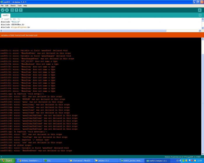

Ahoj, mám jednotku Seeeduina na řízení světla nad mořským akvárkem. Od jednoho chlápka jsem dostal i program, ale ten při kontrole najde nějaké chyby a tím pádem nejde nahrát na Seeeduino. Je tu někdo, kdo se v tom trochu orientuje a mrkl by se mi na ten program v čem je problém? :) Díky

o 16.01.2013, 12:14 | kincmar | Upraveno: 2013-01-16 12:16:05
Právě ten pán co mi to poslal, tak ten program vytvořil. Akorát je teď někde na služebce a nemůže mi s tím pomoct. Přikládám obrázek třeba to někdo rozluští :)

o 16.01.2013, 14:02 | Jozzo
to nerozlustim ani s lupu ...ty to přečteš?
o 16.01.2013, 14:12 | Zephyr
klikni na to pravým a "uložit obrázek jako" pak si to zvětšíš ;-)

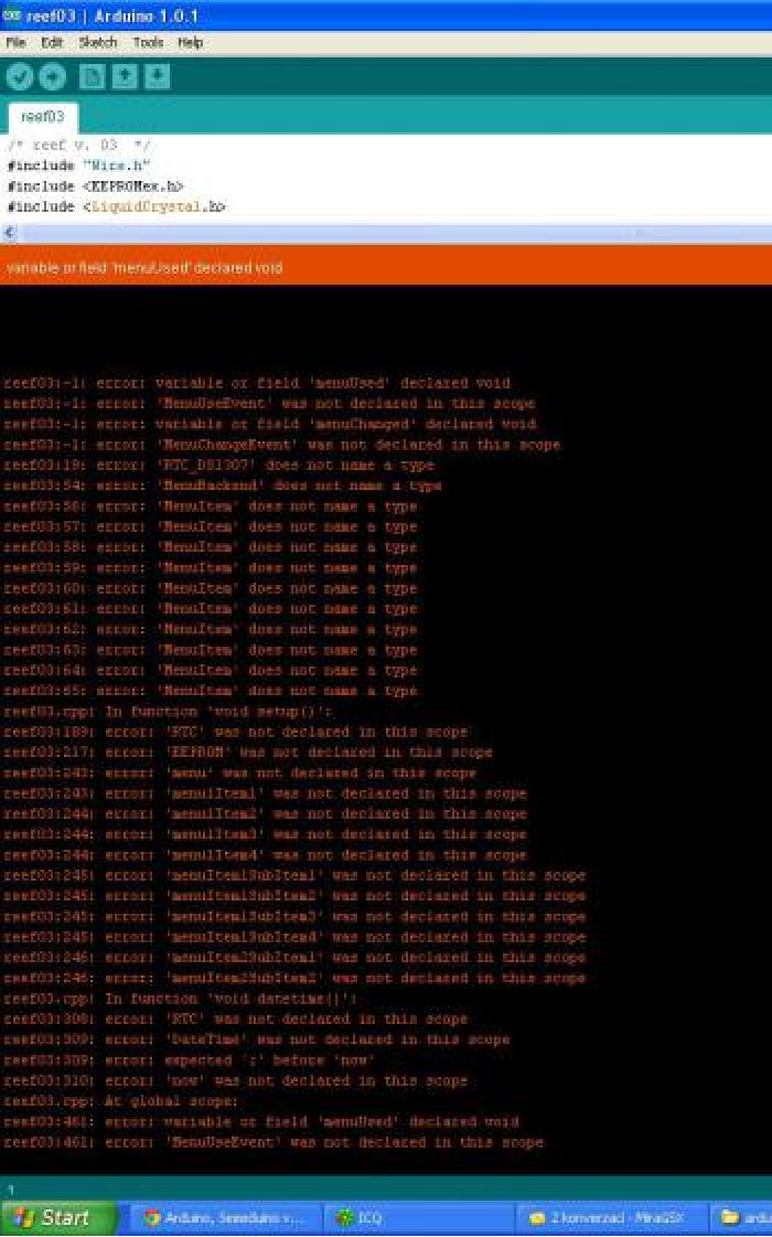

o 16.01.2013, 14:57 | CRK
slepejši :)))
foto k příspěvku  od CRK
o 16.01.2013, 15:02 | Zephyr
no tak to je mr*at :-)
o 16.01.2013, 15:57 | ps
Trochu jsem si s Arduinem hrál. Sice jsem po operaci očí, ale toto nepřečtu/nechcu luštit.
Vidím tam nějaký menuitem. Tudíž předpokládám, že je tam nějaká třída pro tvorbu menu nebo rozhraní ovládání a tu nemáš nahranou ve svém vyvojovém prostředí jako doplněk.

o 16.01.2013, 18:14 | kincmar
Omlouvám se, až teď jsem viděl jak je to nečitelný.

Knihovny mi poslal, dvě složky s názvem lib. To jsem nahral do dokumenty/arduino . Spustil a stále ty stejné chyby

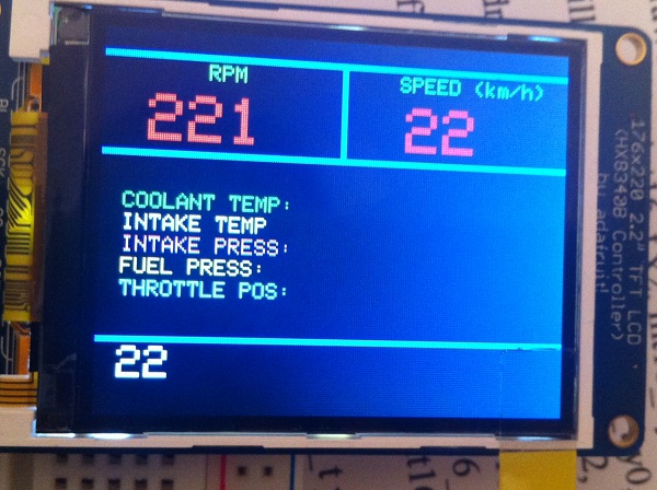

o 16.01.2013, 18:25 | ps
tappaja: které ovládání máš na mysli?
Já dělal toto, ale kvůli velké pracovní vytíženosti jsem se k tomu nedostal minulý rok více. Až letos mám v plánu
Tak nějak displej + čtečka SD karet
foto k příspěvku  od ps

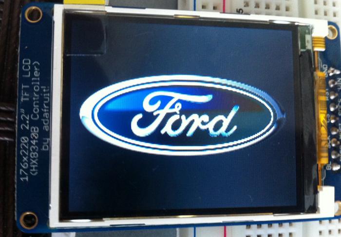

o 16.01.2013, 18:26 | ps
první nástřel výpisu (nyní už promakanější)

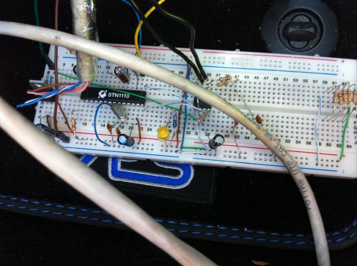

Taky už umím číst z OBD přes CAN velice jednoduše. Tlaky, teploty apod.
