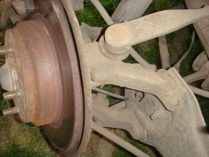

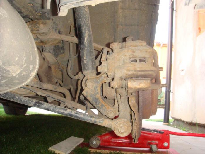

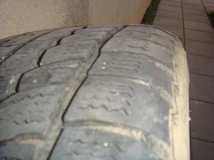

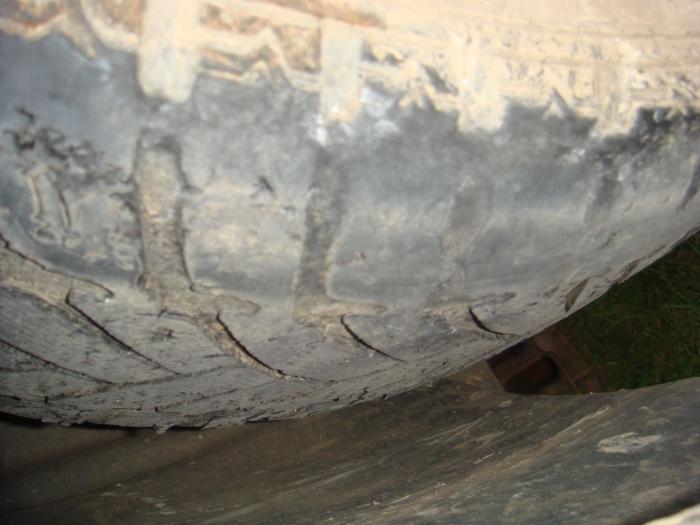

Autům moc nerozumím a u mýho pekáče HONDA LEGEND KA9 jsem si všiml následujících věcí. Pravé zadní kolo je zřetelně do A, tedy přikloněné vrchem dovnitř, ostatní kola se zdají vizuelně ok, po sundání kola je sjetý vnitřek a jsou tam hodně zřetelné odskoky, pila cca 2mm rozdíl mezi jednotlivými segmenty vzorku. Je pravda, že jezdím hodně naloženej, plus téměř denně plnej vozejk (cca 1,5t). Laicky jsem tam nic nenašel volnýho, ohlýho nebo tak, čím to může bejt? Dále levá přední pneu zase z vnější strany na jednom místě úplně ojetá ploška, opět cca 2mm oproti zbytku, ale žádný probrždění.
Aktuálně budu kupovat nový pneu, ale tohle musím vyřešit, auto se třese, hučí a v nízkých rychlostech tahá a kmitá volant.
Přidávám nějaký fotky, jestli tam bude něco vidět.

o 26.09.2013, 22:01 | fredh
můj skromnej odhad by byl, když kouknu na tu složitou nápravu- kolik je tam ramen s čepama a silentblokama, že už to bude dost unavený. A píšeš, že s tím jezdíš docela naloženej, to tomu taky nepřidá. Pokud bys uvažoval o výměně těch ramen a seštelování, tak do toho padneš asi za dost peněz, protože povyměňovat všechny ty zarezlý ramena nebude prdel a pochybuju o nějaký druhovýrobě- ikdyž se možná pletu, nekoukal sem do katalogu.
Nadruhou stranu máš možná jen to vrchní rameno ohnutý a stačila by jen výměna toho jednoho ramene.
o 26.09.2013, 22:26 | radek.613
Podle mě si to po naložení sedne a uhne v silentblokách, které jsou staré a vymačkané, i když opticky můžou vypadat dobře. Takže vyměnit všechno gumové, udělat geometrii a je to...

Na STK to bylo před pár měsící a říkali že super na najetých 400 tyček, ale myslím dle výpisu ze servisní historie, že tam je většina všeho původní, alespoň já jsem tam za posledních 8 let neměnil nic. Nic viditelně ohnutýho není, je to všechno masívní jak u tatry. To kolo je odkloněný i nenaložený, zkoušel jsem to laicky vodováhou a delá to cca 2-3cm na výšce pneu, jak kdyby to snad bylo hnutý někde v rámu nebo kastli, ale já s tím neboural, tak fakt nevím. Jo a ta pila na gumě je taky brutál, nechápu jak se to mohlo udělat, gumy jsem kdysi kupoval nový.

o 27.09.2013, 12:57 | Cage03 | Upraveno: 2013-09-27 13:03:08
Na Preludu je hodně podobný zavěšení, cenově to vyjde tak na +-30000 a druhovýroba není. Silentbloky jsou napevno navulkanizovaný v ramenech.
Tím spodním trubkovým ramenem se šteluje geometrie, ale našteluješ tím spíš sbíhavost.

o 01.10.2013, 18:14 | CervinVega
Me teda přijde podle fotky to horní rezavy rameno do luku, ale třeba tak ma byt, zkouknul bych tu druhou stranu...
