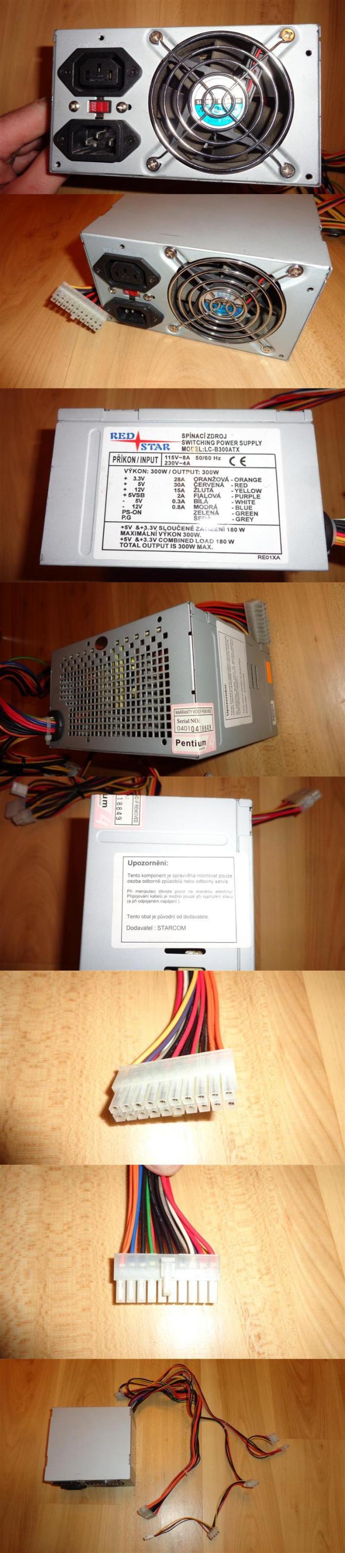

o 22.01.2014, 18:05 | Thullo | Upraveno: 2014-01-22 18:05:25
Tak tohle je on :o)
foto k příspěvku  od Thullo
o 22.01.2014, 18:08 | AR
aaa magor, vždyť píšeš pentium, takže ne ATčkový ale ATXkový zdroj ;) tak to tam prdni libovolný kde budeš mít dost molex konektorů

Mno, taky koukám, že je to LC-B300ATX :o)
