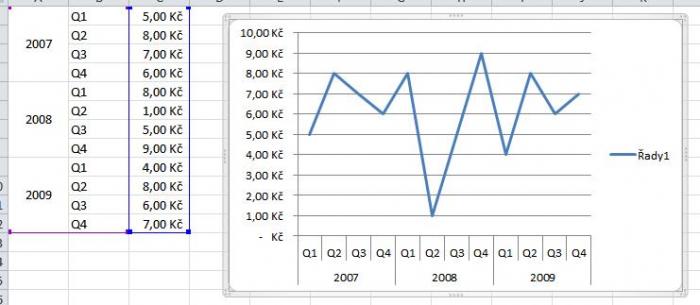

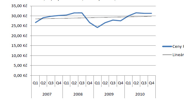

Poradil byste mi prosím někdo, jak udělat v Excelu popisky sloučený do skupin podobně jako je to na obrázku. Tedy že nadřazený rok obsahuje 4 čtvrletí. Potřebuju do diplomky stejně seskupit měsíce. Díky

Jake mas vstupy?

To je přesně to co potřebuju :) data tyhle

Ahoj, máš to tady:
Postup:
Musíš sloučit do jedné buňky označení roku (A1-L1, M1-X1...)
Pak označíš všchny buňky (A1-AV3)
Vložíš graf.
25.02.2014, 22:43 |
martin.dusa
bezva! tak jen sloučit buňky, jak jednoduchý :) díky moc
