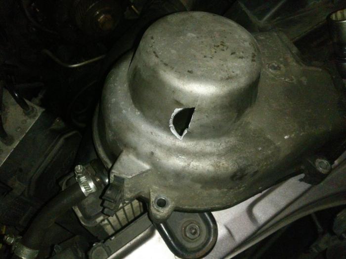

21.9.2011, stav tachometru 199800
Dělány rozvody v nejmenovaném servisu. Řemen originál Lexus, veškeré kladky a vodní pumba GMB (made in Japan, měla by to být originál kvalita).
15.4.2014, stav tachometru 249000
Zjištěno, že se na pravé vačce vyšroubovali 3 šrouby na ozubeném kole na kterém je rozvodový řemen, poslední šroub se přestřihnul a vačka se pootočila. Měl jsem hoooodně vělký štěstí a po nastavení rozvodů a složení a kontrole je motor 100% OK. Vyšroubované šrouby byly mechanicky 100%, žádné poškození, nebylo na nich ani v závitech žádné lepidlo. Raději se zkontrolovaly i rozvody na druhé hlavě. Všechny potřebné šrouby se podlepily a správně utáhli.
Mechanik má na to svůj názor a já ho sdílím. Ale rád bych slyšel názor i od Vás, než udělám nějaký verdikt. Čím to bylo způsobeno? Servis šrouby neutáhnul? Měl je podlepit? Případně něco jiného zanedbal?
A nebo jsem pitomec a mám u rozvodů co mají předepsanou výměnu 90 nebo 120tkm(nejsem si momentálně jistý), je nechávat komplet kontrolovat už v 50tkm najetých?
Jedná se o LS400 4.0 V8 VVTI, motor 1UZFE 209kW, rv98
foto k příspěvku  od M.a.R.i

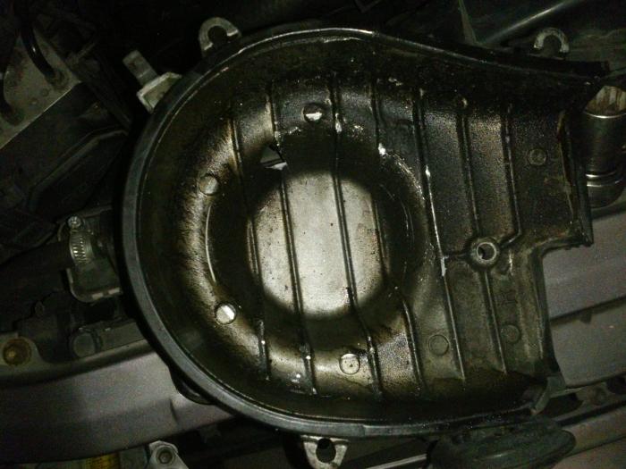

o 15.04.2014, 13:24 | M.a.R.i
Kryt vačky zevnitř

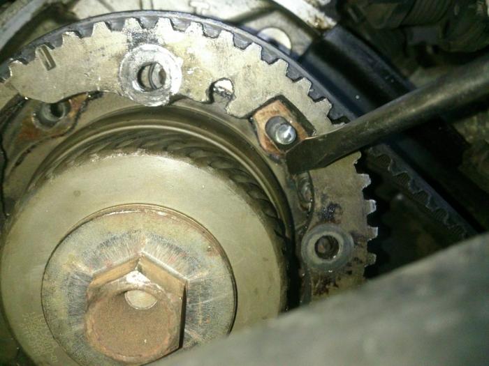

o 15.04.2014, 13:24 | M.a.R.i | Upraveno: 2014-04-15 13:25:30
Šroubovák ukazuje na poslední šroub, který se neuvolnil a přestřihl se.

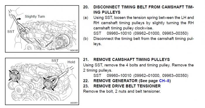

o 16.04.2014, 09:33 | M.a.R.i | Upraveno: 2014-04-16 09:35:13
mourl: Díky. Je to LS400. Mám chytrou knížku, mohl jsem sem rovnou dát odkaz, abych ulehčil práci. Kdo bude mít náladu, tak může kouknout zde do chytré knížky [ Link ] . Výměna rozvodů začíná na stránce EM-15. Fakt nejsem mechanik, ale podle mě se to ozubený kolo při výměně rozvodů sundavá viz obrázek.

o 16.04.2014, 10:04 | M.a.R.i
Tak jsem to znovu projel a o výměně šroubů, podlepení tam není žádná zmínka, buď na to podlepení v knížce zapomněli, nebo se to bere jako samozřejmost a nebo se prostě šrouby nepodlepují. Což by znamenalo, že šrouby nebyly dostatečně utáhnutý.

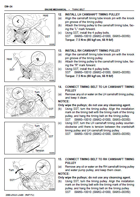

7,5 Nm je ovšem moment zcela zanedbatelný pro účely strojních spojů, kde na dodržení přesného momentu závisí eliminace vůlí, správné ustavení součástí (např. ložisková vůle), nebo např. kompenzace změny rozměrů změnou teplot/tlaků. Moment 7,5 Nm mi přijde jako obecný "normalizovaný" moment pro daný průměr šroubu/daný závit a rozumně jiná odchylka jedním či druhým směrem s takovým spojem asi nic zásadního neprovede...mě spíš napadá, jestli na ten mechanismus nejsou vytvářeny za chodu torzní rázy, které dlouhodobě spoj namáhají a povolují - jestli třeba napínák nebo ten vlastní "přestavovač" časování vaček nemá nějakou skrytou vůli, díky které pulzuje (vidět okem to být nemusí) a cyklicky to spojení dílů namáhá až k defektu. Jen hádám, ale hodně mi to připomíná tu spoustu nešťastných lidí, co zásadně změnili např. vyvážení klikového mechanismu nebo hodně odlehčili setrvačníky a pak se divili, že po roce, dvou či třeba pěti šup - rupla klika nebo odešla řemenice s přeladěným tlumičem parazitních torzí...
o 16.04.2014, 13:40 | mr.brain
Soudě dle obrázků to je popis na sundání toho kola z vačky, ale ne postup výměny rozvodů... Viděl bych to jako radek, možný je, že to i správně dotáhli (ten moment je opravdu hodně malý), ale dynamickými rázy se to povolilo. Těžko takhle soudit.
o 16.04.2014, 19:22 | M.a.R.i
Radek, Mr.Brain: Diky za reakce, takze nejde jednoznacne urcit kde je chyba. Tak to necham byt. Chtel jsem jenom napsat servisu, at si priste daji bacha.
Jinak ten obrazek je popis vymeny rozvodu.

Mari: tak ten moment je 0,7 kg na metrovy tyci, to neni vubec nic... A to kolo na vacce drzi jen tyhle srouby? Neni na ty hrideli nejaka drazka na pero tesne nebo tak? Imho kdyby to opravdu malo dotahli, tak fakt nevidim duvod, aby to vydrzelo 50 000 km. Jako mozny je vsechno, ale proste, nesedi mi to. Jedina moznost (ale to bys mel napsany v tom navodu) je, ze by se mely davat nove srouby.
