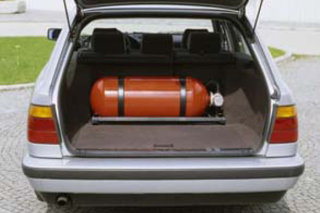

o 23.07.2014, 15:45 | AR
Knightey-: ono to je poměrně dost stará instalace, takže dali jednu velkou bombu do kufru. Oproti aktuálním instalacím kdy se to rve pod podlahu a zmenšuje se benzínová nádrž, tady to dali do kufru za sedačky.
CNG zástavba je tovární. rv 96, motor M43 1.8 85kW, tovární označení 518G (model E34)
foto k příspěvku  od AR

o 23.07.2014, 17:13 | Knightey-
AR: Hodne podobna nadrz na LPG, se divim ze se tam toho vejde tak "malo" na KG :)
Takze kolik najedes na plnou nadrz a kolik te to stoji. Kolik se vubec pohybuje cena CNG dneska?
o 23.07.2014, 17:50 | AR
jop, ale CNG oproti LPG tolik neztlačíš proto tam toho narveš méně. Dojezd na jednu bombu je cca 200km podle toho kolik tam toho nacpeš a jak tomu šlapeš na krk. Cena CNG u nás je 27,5Kč/kg a když jsem v ponděli projížděl FM tak tam jej měli za 24,3Kč/kg

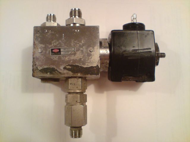

radek.613: hele netušíš zda něco takového jako na obr je sehnatelné v ČR? stačil by ten "plastový" solenoid.
Art nr: 0000000381001200, Benämning: Spole Herion 12Vdc M24x1, Leveranstid: ca 4 veckor
Vstupy/Výstupy to má:
hrdlo, bomba, vedení k motoru.
o 23.07.2014, 23:19 | radek.613 | Upraveno: 2014-07-23 23:20:59
Heriony se sem jeden čas vozily jako solenoidy do plynových průmyslových hořáků Weishaupt. Takže čistě teoreticky by cívky mohl importér mít, zkusím vyhrabat papíry, už je to dost let, bylo to na obludy mazut/plyn pro výtopny, co kousek, to 4MW výkon :-D
Ad ty výpočty: už v úvodu jsem psal, opět z reality a osobní zkušenosti, že provoz CNG/LPG myšleno v tom nejzásadnějším objemu, tedy v ceně spotřebovaného paliva na 100 km či 1 km ujeté vzdálenosti, je prakticky stejný, žádný enormní exces, jako třeba 50% úspory mezi těmi palivy, není. Jde o jednotky procent houpající se na obě strany, které v současné "pětiletce" pořád ještě díky tristní síti čerpaček, drahým nádržím, jejich malým objemům a u fabrických vestaveb díky malinkým i benzínovým nádržím a nutnosti mnoha drahých specifických dílů odlišných od čistě benzínové či naftové seriovky stejného modelu, stále lépe vycházejí ve prospěch LPG. Teď to potvrzují i reálná data co tu píšete. Pouze v jiném světě, na jiné rovnoběžce, v 12 km rádiusu kolem baráku u Zdenyho v horách to neplatí, tam všichni jezdí i s dvoulitry za 3 litry na sto lhostejno zda LPG, CNG, BA, NM či čehokoli jiného a neplatí tam fyzika a chemie. To je tak všechno, co k tomu můžu říct :-D :-D :-D

radek.613: pls zkus kouknout ;) zatím nevím závadu na 100% ale dle diskuzí v německu/švédsku zlobí tohle, obal solenoidu pod autem popraská a zkoroduje, pak se ventil naplno neotevře. A dávat dvacku za nový je docela úlet :(
o 24.07.2014, 09:17 | radek.613 | Upraveno: 2014-07-24 09:18:51
Tak smůla, vozí sem a disponují pouze nízkotlakou řadou, t.j. těla ventilů do 5 bar tlaku media, cívky pak pouze na 230AC :( Tyhle vysokotlaké ventily s cívkami a jádry na nízké napětí co potřebuješ dělá úplně jiná divize toho spolku, a nelze to od ní přes sekci topné techniky nijak "vysápnout".....
Úlet to moc není, je to vysokotlaká armatura se zaručenou bezpečností a navíc na nebezpečné medium, tomu odpovídá cena. Uzavírací ventily na kapalnou fázi LPG stály v dobách jejich počátků začátkem devadesátých let, taky kolem 2500 Kč a dneska už není problém ten samý ventil i s vestavěným filtrem pořídit za 400,-.... takže věci na CNG budou za deset, dvacet let taky cenově příznivější. I když ne o tolik jako u LPG, protože u CNG se pořád pohybujeme u hodně vysokých tlaků a nejen materiálových nároků, takže v tomto oboru zdaleka není tolik náhradních "výrobců" v Polsku či Číně, aby ceny komponent řádně klesaly.....
o 24.07.2014, 09:46 | AR
pitcha :( ono ten ventil to údajně vždy přežije ten nemá problém, co jde srát je ten solenoid, jak je to pod autem nechráněné tak dostává zabrat. Dal by se případně nahradit solenoidem z jiného ventilu? Předpokládám že by se musel najít se stejným odporem vinutí aby to nedělalo blbosti v jednotce a tipuju že ještě bude rozhodující vytvořené elmag pole co?
Jeho funkce je zřejmě přepínací? Bez napětí je propojena bomba - plnící hrdlo, po přivedení napájení se to přepne bomba - vedení do motoru?
o 24.07.2014, 10:58 | radek.613
Přesně tak, je to trojcestný přepínací ventil, nepřímo řízený jádrem (k vlastnímu přesunutí šoupátka pomáhá tlak procházejícího media, cívka a jádro vytváří počáteční pohybový impulz). Jednotce je úplně jedno, jaký odpor vinutí ta cívka bude mít, jednotka prostě přes pojistku posílá +12V na cívku. Kolik cívka "žere" je dáno jejím odporem, takže když by se ulovila podobná byť s trošku jiným navinutím, stačí si spočítat proud, případně upravit hodnotu pojistky. Mnohem mnohem podstatnější je najít dostatečně podobnou sílu (tedy to pole), průměr pro náboj jádra (když tam bude i malinká mezírka, síla zdvihu neskutečně klesne) a taky si všímat zatěžovatele - musí být 100%.
o 24.07.2014, 11:32 | AR
takže to bude chtít nějaký katalogový list, protože pokud již cívka necívkuje jak by měla tak se to pole ani nepude dát změřit ne?
o 24.07.2014, 12:13 | radek.613
přesně tak, datasheet toho ventilu.
o 24.07.2014, 12:34 | AR
mno což bude sranda sehnat :(
o 24.07.2014, 13:28 | semysak
co mam zkusenost (ackoli muze kdokoli pochybovat) tak ta civka je sundavaci bez ztraty tesnosti systemu je to proste civka elektromagnetu tak bych ji zmeril rozmery a kouknul bych se na nejake podobne ventily pouzivaji se v chladirenske technice, a i v pneumatice nebo hydraulice
treba zde [ Link ]
ventil elektromagneticky solenoid a podobne
ridil bych se tim rozmerem a pak by se videlo
kazdoadne pokud se odsroubuje maticka nahore mel by ventil tahnout jako magnet pri vystaveni - mit snahu zustat na telese
o 24.07.2014, 14:02 | AR
semysak: jj jde vytáhnout a měl by jít vyměnit. Na švédském foru jsem našel i nějaký shop kde jej borec objednal, cena 2000 švédských korun :(
o 24.07.2014, 15:42 | semysak
hm... asi bych tu cívku vymontovala zkusil se podívat po firmách v okolí co dělají automatizaci a chladírenství v tvojem okolí, otázka jestli by to s časem a všim nevyšlo dráž něž tech 2000 SEK, nebo kde převíjejí elektmotory rozebrat a převinout elektromagnet by mělo být jedodušší
o 24.07.2014, 16:32 | Knightey-
Co takhle se podivat po nejvetcih vyrobcich tehle clen jako je FESTO, SMC atp?

o 07.12.2014, 23:25 | crestik
...já to mám v e36 kombíku a 200 tacho to jelo. Ale mám tak o 2-3 metráky míň, no...stejně mi to příjde celkem málo :-/
o 08.12.2014, 07:40 | AR
tak jestli to máš v e36 touru tak to nemáš fabrickou zástavbu. Na jakém motoru to máš?
