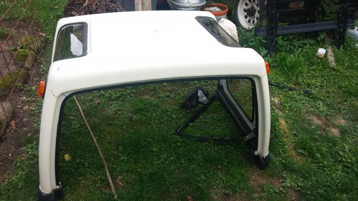

Potreboval bych opravit laminatovy hardtop, ktery je v rozich silne popraskanej.
Umel by mi s tim nekdo pomoct? Nikdy jsem to nedelal tak se bojim abych to nezvoral.
Samozrejme zaplatim, nechce se mi to delat samotnemu.
Doky moc za kazdy prisevek

flexa odbrousit z obou stran a znova zpět laminát a rouno pak tmel a je to jako nové
o 25.09.2014, 06:55 | Zdeny60
neboj se toho.
Koupíš potřebné věci, tzn. skelnou tkaninu cca 350g/m2 a dejme tomu 100g/m2, PES pryskyřici )epoxidová dloho tvrdne, ale taky lze), obrousit, odmastit, odprášit, namíchš dle návodu pryksyřici, štětkou na kusu igelitu prysytíš tkaninu tak, aby se stala "průhlednou" - nedávej moc, flákneš to na dílec, podle potřeby 1-2 vrstvy 350, na vrch 1x 100, na to flákneš mikroten, rukou uhladíš pěkně do záhybů, necháš do druhýho dne vytvrdnou, vezmeš nůžky, ostříháš přesahy, vezmeš si náhubek na čenich, do ruky brusku, vybrousíš. Na to 2-složkový správkový PES tmel, naneseš, vytvrdne, vybrousíš, zopkauješ, nástřik plnič, na to vršek a adios. Za 4 dny máš hotovo.
Vršek budš stříkat stejně celej, takže autolakovna...
PS: pokud máš alergii na epoxidy, tak to někomu svěř, neznám horší alergii, než na tyto pryskyřice. Mluvím ze zkušenosti, když jsem před X staletími laminovali doma WS plováky a posléze věci na ultralighty... Dnes projdu kolem epoxidu a mám vyrážku. Hnus. Fakt, získaná alergie na tyto prykyřice je neléčitelná a je opravdu hnusná.

No já bych tedy osovbně právě řešil tu příčinu - potřebné vyztužení těch rohů, a pakl teoprve ten následek - přelaminování, broušení a lak. Vypadá to jednoznačně na konstrukční nedostatek v uzlových bodech, které namáháním prasdkají, takže pouhé přelaminování a lak je postup na okrasu a do muzea, ale ne moc na používání, za chvíli to vypraská znovu. Léta denodenních zkušeností s provozem "laminátové" karoserie na ocelovém kroutícím se rámu mě vybavily dostatkem zkušeností stran toho, že jen prasklinu "přeplácat" není řešení, pokud ta prasklina není jen poškozením nějaké nenosné/nenamáhané plochy......
o 25.09.2014, 13:17 | xSam
Radku, pricina je jasna. Strecha jezdila na totalne shnilem aute a ta strecha proste nezvladla neustale krouceni karoserie a proste v namahanych mistech praskla.
Co se tyce vyztuhy, tu samozrejme davat budu, uz mam i vymyslene jak to udelat. Ted uz zbyva jen to provest. Nicmene co to tak ctu, a zkoumam nic uasadne sloziteho by to byt nemuselo, tak se do toho asi pustim sam.

Chtěl jsem se ještě zeptat, střecha je takové hrubé struktury a je nalakována nějakou hnusnou loupající se barvou, čím a jak to obrousit a pak znovu nabarvit aby to drželo a vypadalo slušně?
Díky moc za všechny rady, je to podnětné.
xSam
o 26.09.2014, 18:50 | Zdeny60
Vezmeš uhlíkový rowing. Naystíš. Nalepíš. necháš vytvrdnout. Zařízneš , pokud někde přesahuje. Pozor na prach - je rakovinotvorný, takjže roušku! Pak laminuješ navrch tak, jak jsem napsal nahoře. Uhlík se laminuje klasicky PES, nebo epoxy, vlákna dávej ve směru působící síly.
Na broušení jsem používal flexu s glaspapírem kolem 200 nahrubo, pak jemnější až po papír pod vodu. Finiš je o tmelení broušení tmelení broušení až to je pod vodou hladké, pak nástřik plničem, opět broušení pod lak, základ, pak vršek barva, nakonec čirý lak.
