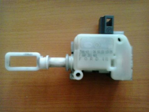

Není tu někdo přes fordy? Nebo tip kde to levně sehnat? Je to motorek zámku pátých dveří a nový je za raketu a jen jako komplet.
foto k příspěvku  od AR

rozebrat a vymenit motorek.... z nejakyho jinyho centralu:-) levnejsiho.. a taky konkretne u focuse je v zamku dveri paralelne k motorku dioda nebo transil, kterej se prorazi, takze bud na hulváta ho prerusit (funguje to tak uz pet let:-) a nebo pokud si svedomitejsi tak ho vymenit...

no tak fotřík si to už objednal v nějakém shopu za 15kil
