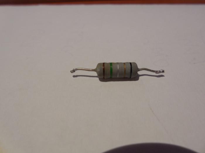

Vím, že tu je spousta radioamatérů, můžete spolehlivě identifikovat parametry rezistoru z obrázku? Je přerušenej, měřit umím, barvičky znám nojo ale z který strany je číst žejo? Díky

Číst zleva,0,15 Ohmu,tolerance 5 procent.

a zatížení? jinak zleva..to ho můžu otočit ne :-)

co si pamatuju tak byly proužky trochu ke straně a u tohohle konkrétně nemůže být zlatý proužek na druhé pozici, zlatá není číslo 0-9
