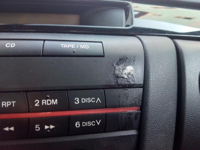

o 16.06.2015, 22:09 | hanx | Upraveno: 2015-06-16 22:10:59
Poraďte mi prosím, jak dostat dolů tenhle léta zaschlej sajrajt. K palubovce byla přilepená taková přiblblá plastová postavička od bývalé majitelky auta, když jsem tu postavičku násilím odloupl, tohle po ní zůstalo.
Je to tak zaschlý, že je to úplně tvrdý.
Zatím jsem zkoušel tech. benzín a odlakovač na nehty - ani prd.
Díky

o 16.06.2015, 22:14 | walish
Zkusil bych Tar & Glue remover např. od AutoGlymu nebo Valet Pro

o 17.06.2015, 10:17 | michall
Nebo naopak mrazící sprej
o 17.06.2015, 10:28 | AllInOne
to není lepidlo...:)
o 17.06.2015, 10:41 | Area51
Ten plast pod tím lepidlem bude stejně rozleptaný a nikdy to nebude tak hezké jkao z výroby. Řešil bych spíš tím, že bych zkusil sehnat nové plasty.... :) Nepoznám co je to za auto, ale myslím, že by to nemuselo stát nesmysl.

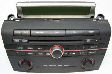

o 17.06.2015, 12:32 | hanx
Tak agresivní sperma nemám ... :-D a kdybych věděl, že to nepůjde dolu, radši bych tam tu přiblblou postavičku snad raději nechal :-D
Auto je mazda3, správně :-)
Bohužel plast samotný vyměnit nepůjde, je to součást rádia.

o 17.06.2015, 13:33 | michall
Nebo teda ořezat, obrousit dohladka a dát samolepku s oblíbeným motivem. Jako A51, po sundání to bude vidět vždycky. Nebo dohladka, rozborka rádia, stříknout a smontovat.

o 17.06.2015, 16:46 | Downland | Upraveno: 2015-06-17 16:46:37
jak pisou kluci orezat zabrousit nebo tak protoze jestli to je neco jako vterinove lepidlo tak to dolu nicim nesundas protoze to naleptalo ten plast

o 17.06.2015, 22:48 | hanx
Chlapi ja si ale nemyslim ze to je naleptany, jen extremne ztvrdly. Bylo to tam urcite dlouho.

o 18.06.2015, 17:31 | Collin
hanx:Dnes sem sundával lepidlo z plastu a karoserie auta.. Z plastu to šlo pěkně když sem to nahřál horkovzduškou. Z kastle jsem také nahříval,pak sundal desparafinem a někde i Deca Flash od Mafry. Ale ty do toho nechceš sypat,což chápu. Odkud jsi?

o 19.06.2015, 23:13 | FBS
jako odstranovac sekundového lepidla funguje perfektně
o 19.06.2015, 23:32 | assassin
Debonder na vterinaky funguje vyborne, ale obcas sebou vezme i lak dilu nebo primo nalepta plast a skoro bych se vsadil ze to same udela i tady.
Jinak tu mam odstranovac tesneni od loctite a ten taky maka pekne - ale opet je mozne ze vezme ssebou i vic nez jen lepidlo :(
