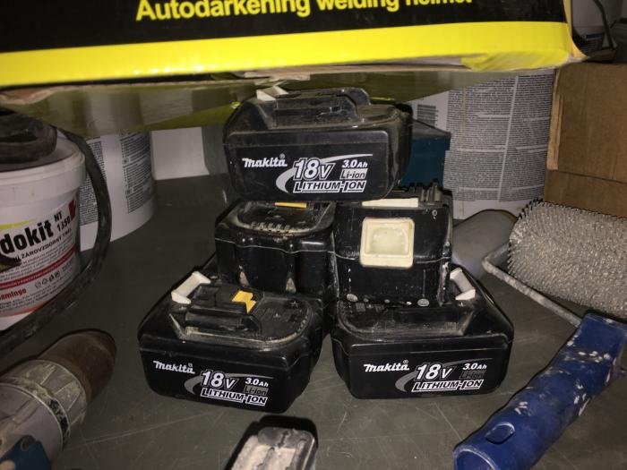

Poradte mi co s nefunkcnimi baterkami kt mam asi 15ks.Daju sa repasovat opravit?Alebo ich niekto vykupuje?Ja stale kupujem nove a nefunkcne ma uz zacinaju zasypavat.

Posíláme je vždy přímo do makity, tuším že brno?. Pokud jsou v záruce, tak je opraví nebo dají novou

taky mě to zajímá, taky mám dvě,,, po připojení na nabíječku hlasí chybu..

rozebrat, zjistit nepoškozené akučlánky a prodat je eventuelně modelářům.......pokud to jsou A23 nebo jak se ty články jmenujou, tak jsou hodně kvalitní, ale bohžel už se nevyrábí.
o 17.01.2016, 11:46 | assassin
Kdyz se to podchyti vcas daji se zachranit - je mi to zahadou proc- ale ikdyz z toho vede tisic dratu tak to ta makita nabijecka nebalancuje - tzn clanky jsou ze zacatku jen rozhozene, kdyz se to otevre, napichne kazdej clanek zvlast a nabije pres balancer je to zas ok.
Delsim provozem s rozhozenejma clankama se nektery znici - pak to chce ty spatny vymenit - poskladat z vice akupacku 1dobrej apod...
