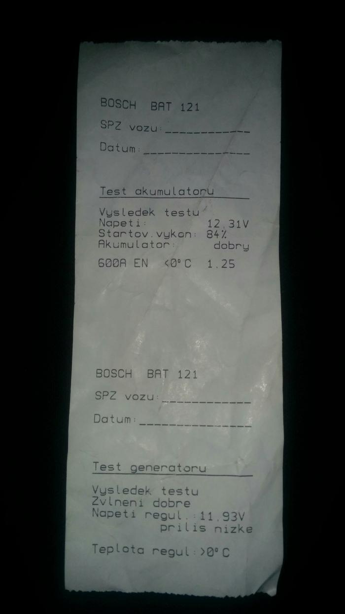

o 20.01.2016, 17:08 | GooGoo
Tak dobré to není :( zajel jsem pro jistotu na test do servisu a na obrázku je výsledek. Regulátor špatně funguje

o 20.01.2016, 22:16 | radek.613
Když je na baterce 14,5V, jak mohl pan Bosch naměřit 11,93? :-D :-D :-D Že by "důležitá krabička pro zákazníky", aby cálovali za neexistující opravy?
o 20.01.2016, 22:38 | GooGoo
No to netuším. Ale po dnešních různých měření se ničemu nedivím. Třeba když jsem ráno měřil baterku tak měla 13.4 V bez nastartovaneho motoru a když jsem k tomu zapnul světla, napětí ještě povyskocilo na 13.9V :D asi vadný merak páč jednu chvíli při dobíjení ukázal i přes 18V. Nebo si regulátor dělá co chce, nevím....
