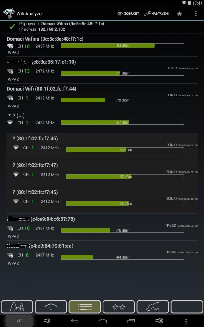

o 19.03.2016, 10:47 | walish
Otázka mimo NAS: Může mi někdo prosím vysvětlit, proč mi ten Edimax vytváří nějaké další wifi sítě? Nejde se k nim sice připojit, ale jsou tam a nechápu proč. V nastavení routeru jsou další wifi všechny "disabled", vysílýní SSID sítě taky vypnuto, tak to nechápu.
Díky
foto k příspěvku  od walish
