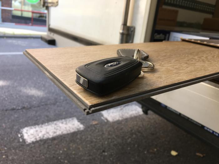

o 07.09.2016, 11:46 | rover (WoodTech)
Chvaknul jsem ti žen kompozit, zrovna jeden vezu;-)
foto k příspěvku  od rover (WoodTech)

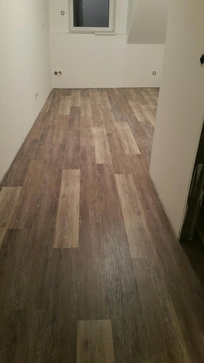

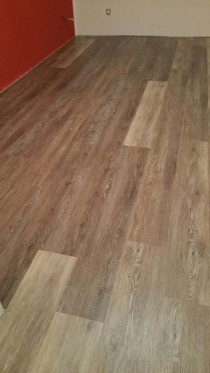

Téměř 2 roky života mi ukrojila rekonstrukce, cca 80% jsem dělal svépomocí a ve většině případů jsem byl na to sám. Takže jsem ke konci podcenil výběr podlahy. Hodně často jsem slýchal názory, že vinyl je to nej co se týče odolnosti, vzhledu, ale je vcelku drahý. Když došlo na výběr podlahy, tak na internetu byly články, že výdrž je minimálně stejná jako u PVC a viděl jsem výhodu v dílcích (Vzhled a jednoduchá výměna poškozeného dílce). Obvolal jsem cca 10 pokladačů a většina pokládala Fatra Imperio, že prý na doma to bohatě stačí a vydrží to věčnost (0,3 nášlapná vrsta). Silnější nášlapná vrstva je prý do škol apod...
Co se týče špatně dodaného dekoru.... Nechtěl jsem jet na otočku do Prahy do showroomu abych si vybral dekor (300km). Tak jsme vybrali z originálního vzorníku Fatra Imperio vzor Dub Norsky 20510. Akorát, že jsme při pokládace zjistili, že tento vzor se skládá cca ze 3 velmi odlišných odstínu. Chtěli jsme světlou podlahu a ve vzorníku byl bohužel pouze nejsvětlejší odstín a nikde žádné upozornění. Při pokládce jsme zjistili že ve finále bude podlaha velmi tmavá a navíc jsou balíky baleny cca 80% tmavé, 10% světlé, 10% světlejší. V kodexu pokládky mají napsáno, že se má balík zamíchat jako karty, ale i tak ve finále je výsledek hrozný. Očividně balíky balí jak jim to přijde po ruce a určitě nejsou odstíny rovnoměrně zastoupeny. Nebo alespoň mají mít odpovídající originální vzorník.
Když jsem to u nich reklamoval, tak nejdříve uznali, že tak velký rozdíl v odstínech není stadnardní a navíc, že nejsou odstíny rovnoměrně v balících zastoupeny. Ale nakonec nadřízený člověka, s kterým jsem to komunikoval, to smetl ze stolu a sváděl vše na to, že je to špatně položené. Výroba stojí 00 prd,ale raději si poštveme zákazníka, než abychom to napravili jiným dekorem (cca 40m2) :).
Ale i kdyby si pokladač rozbalil všechny balíky a zamíchal, tak výsledek bude +/- stejně hrozný a navíc to žádný pokladač neudělá :).
Jo a ještě mi nakonec řekli, že vlastně rozdílnost odstínů prezentuje luxusní dřevo :). Že to tak má být.
Takže v podkoroví máme tuto tmavo-světlou podlahu a v 1.patře jiný světlý dekor. Ale už jsme si na to v podkroví zvykli a nevypadá to tak špatně :).

No blbe polozeny to mas kazdopadne, zactek svetly u sebe, pak jedna svetla mezi tmavyma, takhle se to fakt nedela. Navic na strankach vyrobce je vse uvedeno: [ Link ]

"No blbe polozeny to mas kazdopadne, zactek svetly u sebe, pak jedna svetla mezi tmavyma, takhle se to fakt nedela. Navic na strankach vyrobce je vse uvedeno:"
V kladečském kodexu Fatra k modelu Imperio je napsáno, že se balík rozbalí a zamíchá se jako karty, poté se libovolně pokládá. Ale možná po mé stížnosti upravili text, nezkoumal jsem to... Pokud jsou to k*koti a nemají rovnoměrně zastoupené odstíny tak se to těžko položí jinak. Nebo se mělo 80% tmavých vyhazovat? Nebo udělat každou místnost jinou? Někdy se stalo, že byl i celý balík tmavý. Výrobce nejdřív po telefonu uznal chybu, že to není rovnoměrně zastoupeno, ale pak najednou po emailu otočil :D. To samé s velkými rozdíly v odstínech.

Psal jsem, že jsem podcenil výběr a věřil jsem pokladačům a pár článkům z netu. Co je to za výmluvu???
"BTW mam pocit ze jsi tady nekde ze zapadu/jihu. Jen v Plzni je tucet studii a v rade z nich delaji i Fatru. Vybirat neco co mam na 20+ let v dome po netu? Kam jsme to dospeli? :-(("
Měl jsem v ruce originální vzorník Fatra, asi to tedy bylo k nepochopení z mého textu. Přes net jsem nevybíral...

Technický list jsem četl, ale nikde se nepíše o odlišnosti odstínů a o tom, že díky tlouštce nášlapné vrstvy je vinyl vhodný na obložení stropu :D.

Ono z nekvalitní fotky těžkou soudit výsledný vzhled že? Neříkám, že je to pecka, ale povrch je to hezký a příjemný a má vcelku pěkný reliéf dřeva.... Povrch bych přirovnal k linu/PVC (nevím rozdíl :)) v cenové hladině 300Kč+, dle velkoobchodů, které jsem objížděl...

Kamil07: To jsem si myslel taky. Tak podlahar vymenil 10 baliku ze skladu a bylo to to same. Nakonec kdyz se to zastavelo nabytkem, tak to tak hrozny neni a zase je to zmena oproti jednotvarne svetle barve v 1.patre, ale i tak to nastve.
Oni maji folii s dekorem treba 10x20m a z toho pak rezou dilce lupou todo beden jak jim to vyhazuje masina. To mi i zprvu potvrdili ale nakonec otocili a pry to tridi. Proste se jenom vymluvili. Kdyby to byl vinyl za dvojnasobnou cenu, tak by se mozna zachovali jinak.

o 09.09.2016, 14:30 | Tuner#2 | Upraveno: 2016-09-09 14:31:40
M.a.r.i. poskladany to mas blbe, podivej se na ten shluk svetlych u sebe. Tak to opravdu byt nema a to ze je v baliku treba 6 tmavych a dve svetle je normal. Poskladat se to ale ma asymetricky bez shluku tech svetlych jako mas na fotce 11:09.
Add odolnost, je to stale o sile naslapne vrstvy a o tride zatizeni jak uz jsem psal vyse. Takze ano, pomalu kazde lino bude lepsi jak srackovy vinyl s naslapem 0,3mm vhodnym tak max. do loznice kam jdes jednou za den... Ale je me jasne ze to asi nepochopis stejne jako fakt, ze AMOLED se vypaluje a klidne si to s crestikem dal nalhavejte jak jste dobri :-))
o 09.09.2016, 14:56 | M.a.R.i
Nepochopím to, jelikož jsem hloupej nechápavej idiot a ty víš vse nejlépe :). Rozumná diskuze s tebou opravdu není možná. Vždy musíš urážet a ostaní schazovat, pokud tedy mají jiný názor.
A nevím proč jsem pořád cpeš ten AMOLED, řeší se tu něco takového? Seš jak málý ditě...
o 09.09.2016, 15:08 | Tuner#2
Nikde jsem nepsal, ze jsi idiot, tak to laskave nepodsouvej. Myslim, ze jsem Te presne vysfihnul hned v prvnim postu z 8.9. vcetne toho cos vybral za predrazeny nesmysl. Je to asi tak na stejne urovni jako kdyz zenska vybira auto podle barvy a nebo dnesni omladina telefon podle toho, ze to je prece TOP model wod samsungu :-))) Pritom technicky se da koupit mnohem a mnohem lepe a levneji a plati to jak o telefonech (kde jsi stejne neuznal ze se vypaluje), tak o podlahach. Je to chce pri vyberu dnes do kazde branze zabrednout a nevybirat povrchne jak dela bohuzel dnes vetsina lidi... Neboj taky nevim vse a kdyz jsem stavel, dost casto jsem prosil o rady a cetl a cetl...
o 09.09.2016, 15:34 | M.a.R.i | Upraveno: 2016-09-09 15:41:11
A když už chceš být tak akurátní a řešit technické listy apod. Mimochodem technické listy jsem se naučil hojně číst během stavby. Třeba u izolací apod se tam člověk dozví ihned to nejdůležitější a ušetří to čas.
Tak jsem si udělal práci a našel přímo návod od Fatry k pokládce a tam se píše:
Dílce
promíchejte jako karty, aby se různé odstíny a zabarvení vyskytovaly
nahodile, a tak byl po dokončení pokládky dosažen
přirozený vzhled."
Ano, je mi jasné, že teď otočíš a napíšeš, že se nemají/nemám slepě držet návodu a používat zdravý selský rozum a logické myšlení :D
Pak se dovolím trošku navézt do tvých počtů, i když já jsem ten nechápavý hlupák. Idiotem si mě zatím nenazval...
" a to ze je v baliku treba 6 tmavych a dve svetle je normal"
Psal jsem zastoupení odstínu 8:1:1, ne 3:1. A někdy se stalo, že světlý dílec nebyl v balíku vůbec. A ano, na té 1.fotce teprve zjistili, jak to je v 2. místnosti to více rozházeli, ale kdyby postupovali dle originálního návodu,tak je výsledek stejný. Fatru pokládají často a já byl 1., který vybral tento odstín... Znovu se na to připraví lépe a nebo spíš zákazníka varují. Ale kdyby si četl co píšu a ne co si myslíš, že píšu. Tak zjistíš, že jsem narážel na to, že Fatra má neodpovídající vzorník, že je rozdíl v odstínech a zastoupení uplně jiné než zobrazují jejich fotografie a pak se mi nelíbilo jejich chování. Kdy problém uznali a pak to raději smetli ze stolu...
A představ si, že já před koupí, vybírám, čtu, zjišťuju info většinou několikanásobně déle a hlouběji než většina mého okolí, ale raději ani na to nemysli, jinak by Ti mohla prasknout cévka.
Jinak přirovnání k blondýně a výběru auta dle barvy velmi vtipné. Seš prostě borec. Nejspíš už děláš v JAFu ředitele a pokud ne, tak jistě brzy vedení objeví tvé kvality.
o 09.09.2016, 15:37 | M.a.R.i
o 09.09.2016, 15:45 | Tuner#2
Tady to nema smysl, pokladku jsme udelali spravne, ale az po shluku svetlych jsme zjistili, ze se maji nerovnomerne rozhazovat... Nemam co dodat, mas "pravdu" stejne jako s tim displejem :-)

Osobně za sebe říkám, že mi některé komentáře viz nahoře, týkající se kvality vinylu, přijdou úplně zcestné.
Použil jsem do novostavby kvalitní vinyl (lepený) s průmyslovou zátěží a když jsem viděl, co to vydrželo při stavbě, tak nemám obavy, že by to nevydrželo hrubou zátěž při běžném používání.
Vybral jsem WINEO, konkrétně řada Kingsize Select (velkoformátové kusy o rozměrech 150x23cm) a dekory Vintage cream plus do místností ještě nějaké další.
Naživo úžasná podlaha, příjemná na dotek s 20-ti letou zárukou pro bytové potřeby. Nášlapná vrstva 0.55mm. Cenovky na webu jsou kolem 800/m2.
Vzor viz foto z katalogu
Výběrem vhodné podlahy jsem strávil asi 2-3 měsíce, takže jsem toho hledal poměrně dost, řešil pro a proti a tento konkrétní typ vyhrál.
foto k příspěvku  od tykeev
