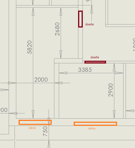

Řešíme pár dní jak rozmístit a uspořádat koupelnu. Navíc si musíme vybrat ve které místnosti koupelna bude (Ale asi v té vetší). Jsou dvě možnosti viz. nákres. Třeba někdo poradí ;)
Co bude v koupleně: vana (klasik), sprcháč zděný, wc, bidet, 2x umyvadlo, radiator žebřík na ručníky. Nějaká skříňka. Výhledově malá saunička.

o 19.10.2017, 23:27 | rover (WoodTech) | Upraveno: 2017-10-19 23:28:54
Upřímně nějak nechápu proč tohle resis samodomo. Když už do něčeho investuju tolik peněz tak si najdu architekta dle mého gusta a řeším cely dům/byt koncepčně . Nakonec to stejně dopadá stejně a to tak ze lidi zjišťuji ze nemají to co chtějí jen pro to ze si neumí představit jaké jsou vůbec možnosti .
Jinak, vana pod okno, sprchac vlevo od dveří, sklo do rohu, umyvadla naproti dveřím na stres mezi vanu a pravou zeď . Na tu pravou pěkného designovej radiator, spis něco většího a podelneho. Do te menší místnosti saunu.
Záchod v koupelně je blbost .

o 20.10.2017, 13:00 | rover (WoodTech)
Nikde nepíše ze bude ještě někde druhej záchod a jeden a v koupelně je blbost. Pokud už by tam ten záchod musel být , udělal bych to následovně :
Do toho úzkého zbytku ve větší místnosti napasovat saunu, do rohu proti dveřím dat sprchac a za dveře záchod oddělenej nějakou třeba skleněnou příčkou od dveří . Vedle sprchace žebřík.
Do druhé místnosti vanu a umyvadla a skříňky . Když už je tam tolik místa tak somostatne stojící vanu .

Každopádně na tohle je ideální SIKO, mají vlastní designery a vymakají pěknej 3D návrh (věci je pak samozřejmě možné koupit jinde). Pokud člověk chce ušetřit za architekta, tak SIKO je ideální, šli jsme tou cestou.
