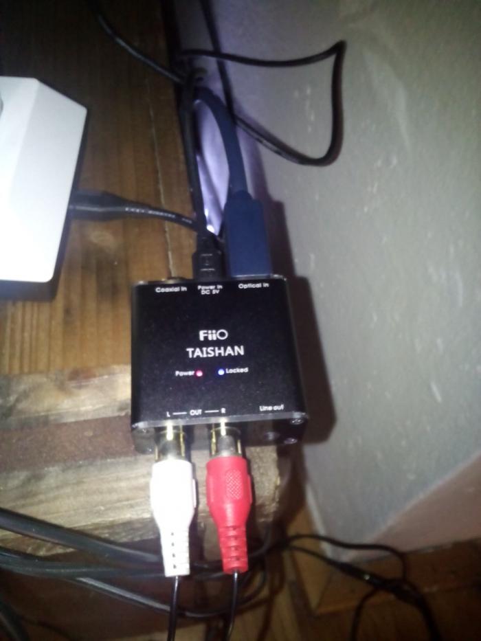

o 21.12.2017, 22:40 | m

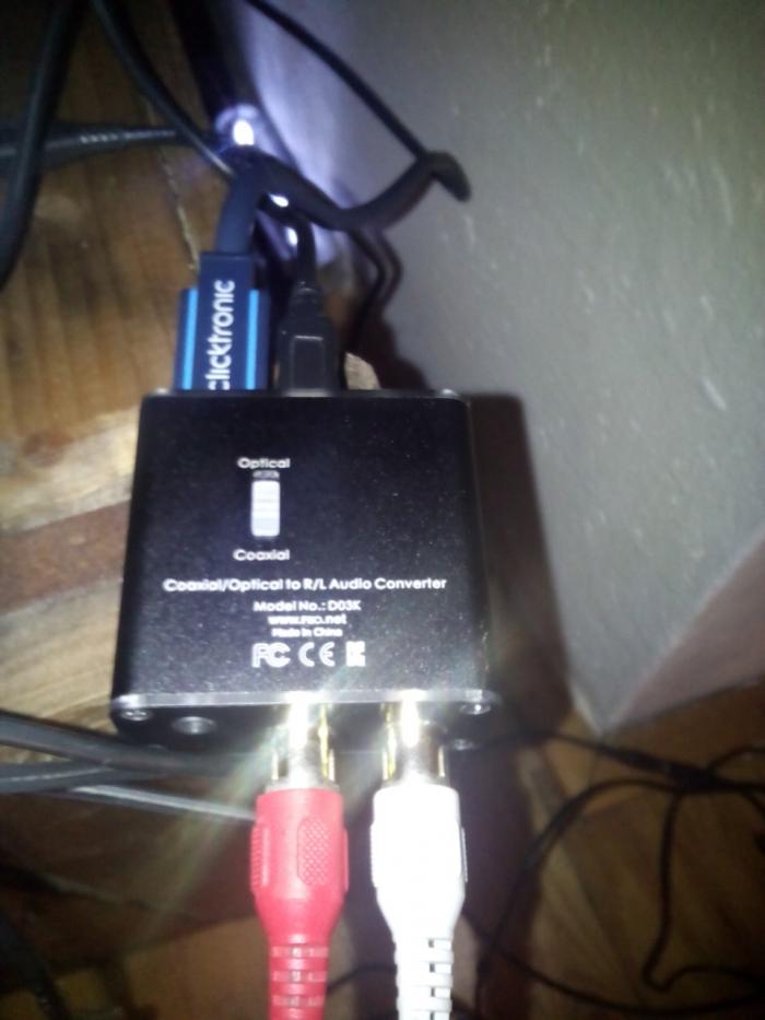

o 21.12.2017, 22:41 | m

o 21.12.2017, 22:51 | Tuner#2
A máš v TV nastaveno PCM? Pochybuju, že si tenhle bazmek poradí s bitstreamem...
Tak jsem klinul na link a je to jasný, tohle nemá dekodéry...
o 21.12.2017, 22:54 | m
mám PCM, byla na tom bazmeku i nalepka SET YOUR TV TO PCM (asi jim to kvuli tomu lidi vraceli ze to nefunguje) a stejne ani píp :)
o 21.12.2017, 22:57 | m

o 22.12.2017, 11:54 | m
tak stačilo nedělat ze sebe něco co nejsem a přečíst si a dodržet návod. Kdo by to byl řek, že kabel napájecí co k tomu dávaj fakt neni stejnej jako všechny ostatní co mám doma. Napájení svítí se všema, ale hraje to jenom s tím origo kabelem (a je jedno jestli napájím z usb televize nebo zásuvky) . S jinym kabelem to prostě nejede vůbec.

o 24.12.2017, 15:14 | m
ja to mel pichly jen kabelem do usb televize, ale jinym nez byl v baleni a to neslo, pak jsem zkusil origo kabel s origo zdrojem do zasuvky a hle, hralo to, tak jsem jen prepichnul origo kabel ze zasuvky do usb v tv a slape to. To me zarazilo, ze ne ze to potrebuje origo zdroj pro 220, ale jen origo kabel.. :)
