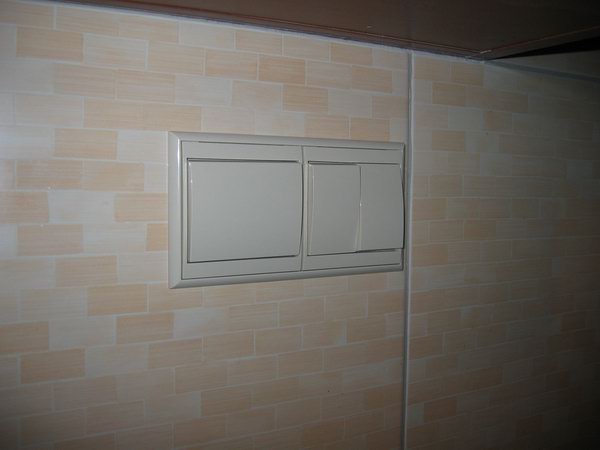

o 15.11.2007, 21:33 | empiK (M)
Ahoj doktore, my mame tyhle. Firma Kopp. Cena je cca 135,- , kupovano v Hornbachu. Maji bezpecnostni perko, takze dite nema sanci dostat pecku, leda by strcilo hrebiky zaroven do dvou direk :-). Mame kuchyn v nerezu a na zdi obklad v antracitovy barve a spary svetly, takze vypinace jsou ve stejne dvoubarevne kombinaci, jednu stenu drevenou a i na ni to vypada moc dobre.

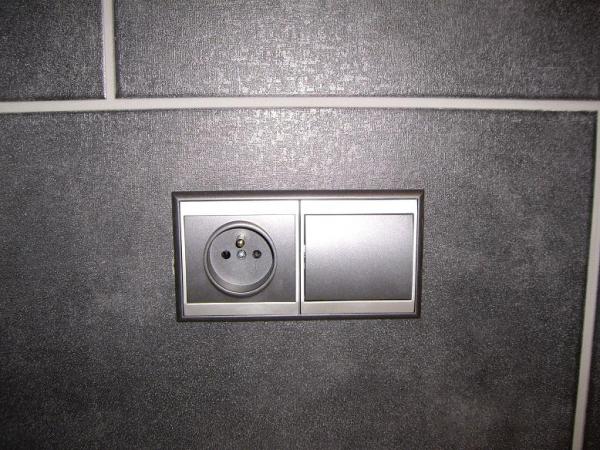

o 15.11.2007, 22:06 | Pekys
:o) přesně jako Empik, jen mám jinou barvu. Dělaj se krom jednobarev i v různejch kombinacích. Maj je v Hornbachu, Bauhausu, Globusu.
Hlavně proč jsem vybral tyhle je, že jsou relativně potichý vypínače, a zásuvky s bezpečnostní pojistkou.
