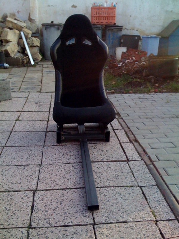

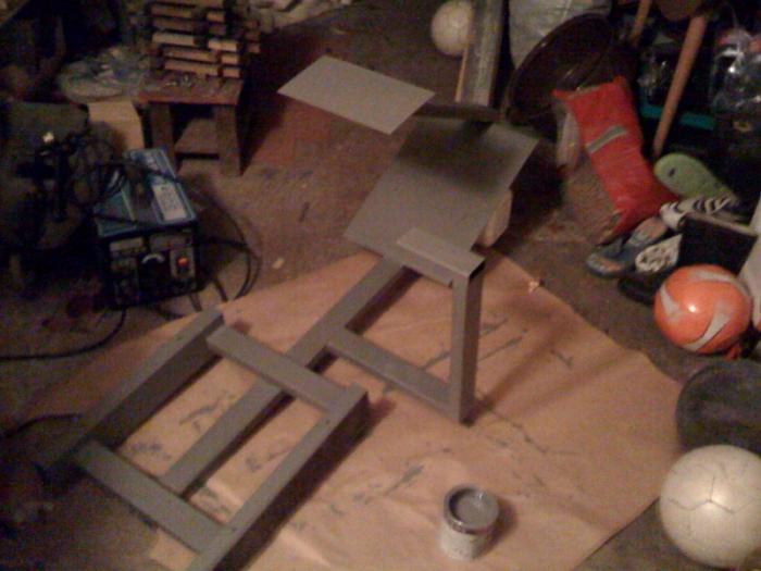

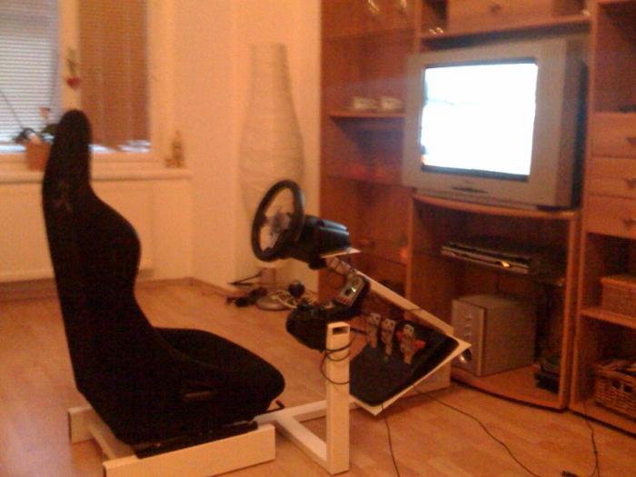

o 03.11.2008, 09:05 | MaSuZaPi_Honza

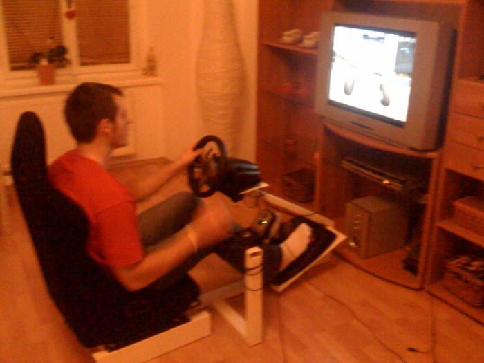

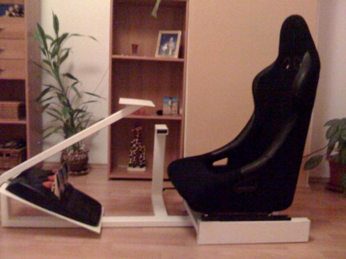

Ahoj, nějaký ten měsíc zpět jsem tu řešil jednu koninu viz odkaz:
Ani jsem nebyl přesvědčen, že to někdy bude realizovatelný, ale jelikož kamarádi byli zřejmě více nadšení než já, tak jsem od nich dostal onu sedačku..
No a protože by byla docela škoda se na to vykašlat, když už si dělali starosti a utráceli peníze, tak se nakoupil materiál a spáchalo se to.. Teď už to straší v bytě :-)
Na vánoce ještě lepší telku a bude to OK.
foto k příspěvku  od MaSuZaPi_Honza

o 03.11.2008, 09:07 | MaSuZaPi_Honza
Omlouvám se za kvalitu fotek ale jinak to iPhone neumí
o 03.11.2008, 09:08 | TheTimo
ty krávo masakr jak hovado !!!!
o 03.11.2008, 09:13 | MaSuZaPi_Honza
Přítelkyně si to nemyslí:-) Ale je to jiný než sedět u PC na židli

o 03.11.2008, 09:49 | MaSuZaPi_Honza
Daryl: to je pěkný a skladný, ale na kolik to vyjde peněz. Já dal za meteriál 603,- a ono když to vyjde na pár tisíc a po nějaké době Tě to třeba omrzí, tak je to škoda.

o 03.11.2008, 11:48 | MaSuZaPi_Honza
8500,- je teda docela dost
o 03.11.2008, 11:56 | Daryl (A)
to je i s volantem. Jinak novej PlaySeat Evolution stoji tech 400E (10.000).
A popravde, sice neharaju moc, ale troufam si rici, ze mne to neomrzi nikdy :) Na druhoyu stranu je pravdou, ze ta cena je fakt vysoko. Za polovic bych to uz mel doma.
o 03.11.2008, 11:56 | Luke-Jeep
a ja furt přemejšlel kde je ten závodní Seat (cupra) :-D
o 03.11.2008, 12:08 | MaSuZaPi_Honza
jasný že je to i s volantem, i tak mi to příjde drahý, protože ta normální sedačka z auta to dost kazí.....

o 03.11.2008, 12:37 | basstard
ještě tam schovat tu kabeláž a bylo by to podle mě lepší. a proč si to nelakoval ten rám na černo když je seat a volant černý...?

o 03.11.2008, 12:45 | MaSuZaPi_Honza
Tak ta kabeláž tam byla namotána jenom honem rychle aby se jezdilo...
To s tou barvou mi řeklo víc lidí, ale mě to takhle přijde hezčí, když ta černá sedačka kontrastuje s bílým rámem.

o 05.11.2008, 08:43 | MaSuZaPi_Honza
tak tak, sedačka vyšla asi na 1800,- nová a taky jsem jí chtěl aby to vážilo co nejmíň a třeba sedačka z auta by na tom moc dobře nepůsobila...

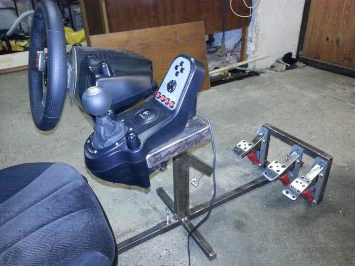

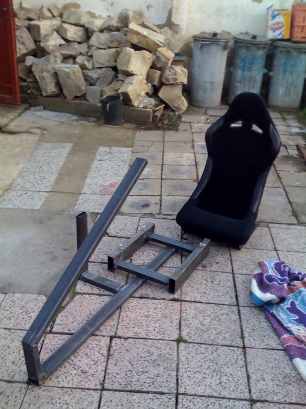

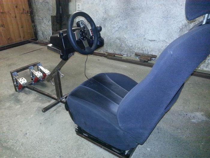

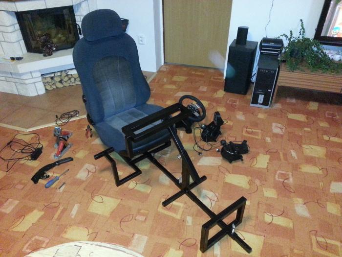

o 02.09.2013, 07:49 | ACEMajky
Tak po 8 letech sem se do toho konecne taky pustil :)
foto k příspěvku  od ACEMajky
o 02.09.2013, 07:50 | ACEMajky
o 02.09.2013, 07:51 | ACEMajky

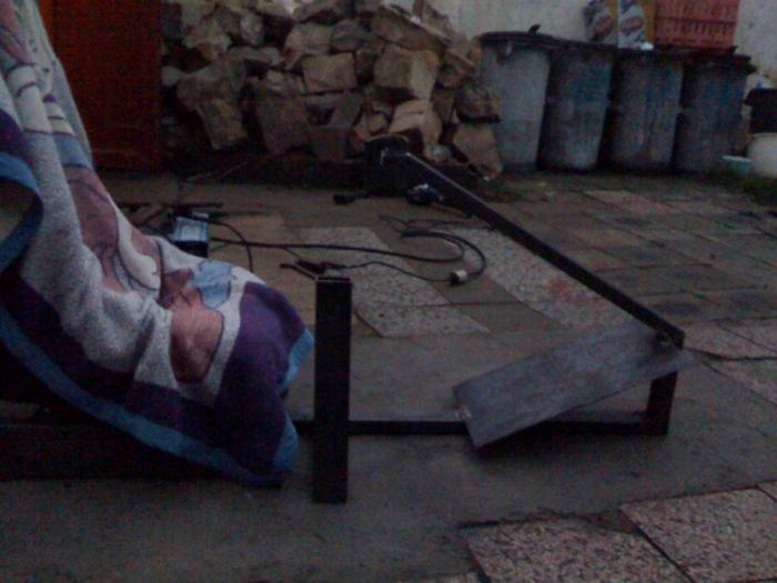

A uz sem o to prisel :)

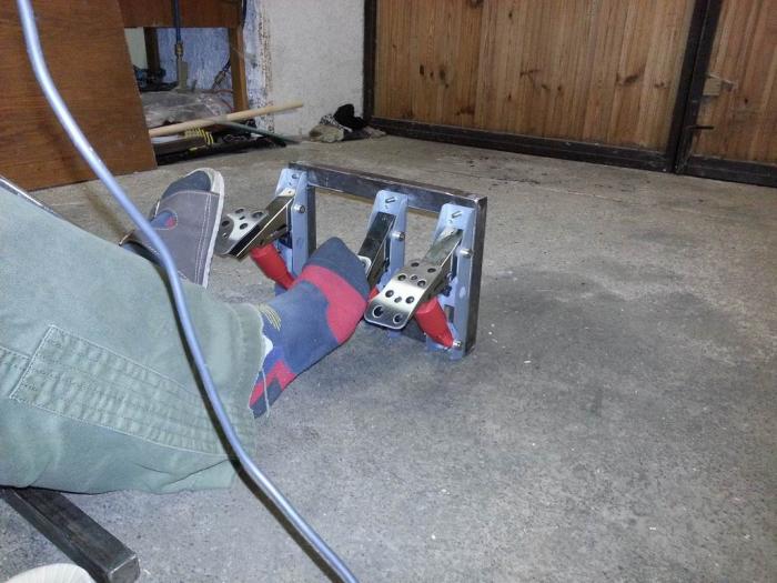

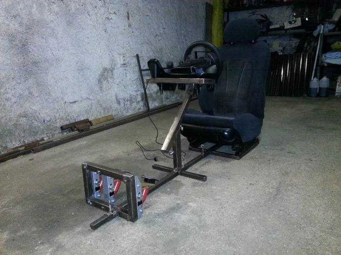

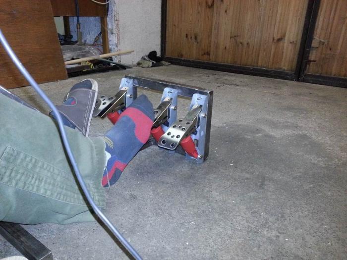

o 02.09.2013, 07:54 | ACEMajky | Upraveno: 2013-09-02 07:56:24
Jinak jeste dneska udelam drzak na radici paku vedle sedacky
Mam doma jeden vypalenej volant G27, tak pridelam 2 radici paky a budu je prepinat podle toho, co budu jezdit - rally/euro truck simulator2
Horni radicku upravim, aby mela sekvenci na rally
Jeste chci udelat rucni brzdu na paku jako ve WRC aute, jen nevim jak to nejlepe udelat
Zvazuju asi 40x40mm jekl na stojaka rekneme 50mm vysokej, do nej zasunu nejakou nasadu a osickou propojim a do toho jeklu umistim nejaky mikrospinac, snad to bude fachcit, jen musim vymyslet nejaky doraz, aby se ten mikrospinac nerozmackal v zapalu boje
Jinak pedaly sem dal nakolmo, jelikoz mi to prislo pri mackani nohou prirozenejsi - ovladam to chodidlem a nemusim na to tlacit celou nohou (snad se to osvedci) - kdyz sem je naklopil horni casti dopredu, jak to maji manici na youtube, tak pak nebyla osa otaceni pata nohy a musel sem nohu po pedalu posouvat, ale treba to tak ma byt, treba me bude po hodine hrani chodidlo (kotnik) bolet, uvidime, mas se da delsi sroub nahoru a pedal se naklopi vrchem dopredu

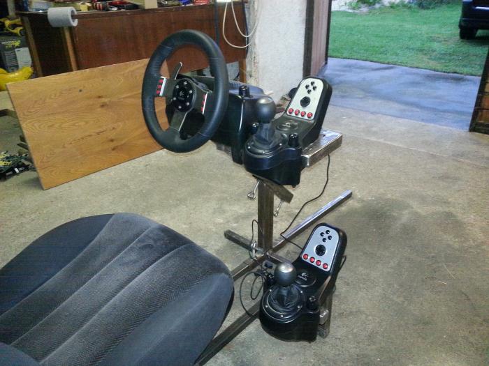

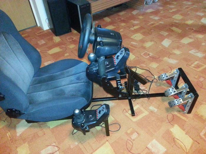

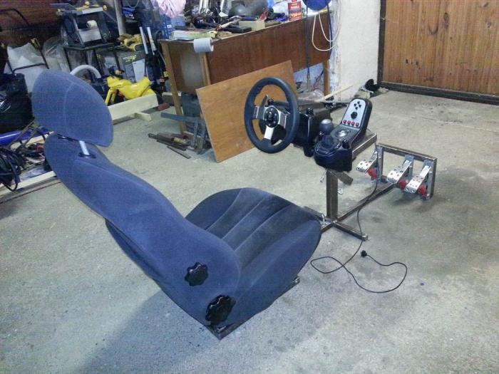

o 03.09.2013, 06:54 | ACEMajky
Tak sem vcera pridelal dalsi drzak na radicku vedle sedacky pro hrani kamionu...

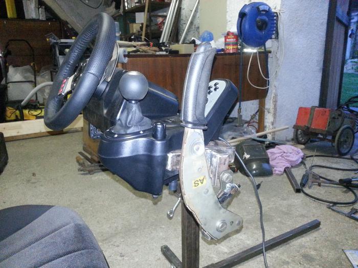

o 03.09.2013, 06:59 | ACEMajky
Ted jeste vymyslet rucni brzdu - vcera sem nasel stary packy (Lukas, nebo jak se to pise) z favorita, tak asi ty na sterace pouziju a zkusim z toho udelat rucni elektronickou brzdu
o 03.09.2013, 07:41 | AR
A co takhle tam narva normal ručku z auta, takovou co má přímo na sobě spínač jejího zatažení? Na Rencku 11 taková byla a snad i na dalších vozech bude ;)
o 03.09.2013, 07:52 | ACEMajky
Taky sem o otm uvazoval,a le momentalne zadnou nevlastnim - respektive by se musela upravit - vymyslet drzak, jelikoz ji chci jako WRC rucku, ale drzak uz je jen detail - asi dam tu packu sterace a otestuju a max budu schanet rucni brzdu z auta :)
o 03.09.2013, 07:54 | ACEMajky
Jen si vybrat:
rekl bych ze tohle ma i spinac
tady samotny spinac [ Link ]
nebo z omegy [ Link ]
o 03.09.2013, 08:13 | AR
hele a nebo spínač třeba z motorky. Kdysi jsem na na jawě viděl takový spínač na brzdu s pružinou takže by to řešilo i kdybys tu paku urval ;)
o 03.09.2013, 10:06 | crestik | Upraveno: 2013-09-03 10:10:55
pokud chceš ručku na RBR, protože všude jinde ztrácí smysl se s tím více srát, tak to jde udělat "analogově", že fakt bude zabírat postupně, jak budeš tahat. Jako tlačítko je to dost amatérské a konkrétně v RBR musíš "namapovat" průběh, jinak se s tím fakt blbě jede a vracečku se budeš učit projíždět na tlačítkovou ručku asi tak 200-300x
Pedály si udělej dost stavitelné, nevím, jak dlouho v kuse budeš jezdit, ale jestli 1-3h pilovat okruh nebo RZ,určitě to chce pouvažovat o posunutí kousek doleva, protože L nohou budeš furt na brzdě, která je dost mimo a bude tě bolet koleno
o 03.09.2013, 10:17 | ACEMajky
Dik za postrehy, ale uplnej maniak nejsem...
cili kdyz je nalada, tak pres zimu si zahraju tak 1-2 hodiny a pak treba tyden nic (od jara sem nehral)
Ale je to lepsi nez sedet na zidli...
Co se pedalu tyce, zustanu u toho jako v realu v provozu - leva na spojku a prava plyn a brzda - ale zauvazuju, pokud bych dosel do stadia brzdeni levou, tak jen vyvrtat dalsi 2 diky, ale diky za postrehy, proto sem to sem daval, abych pred natrenim to co nejvice prizpusobyl budoucim potrebam

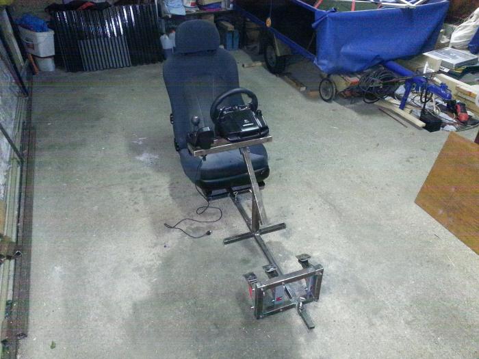

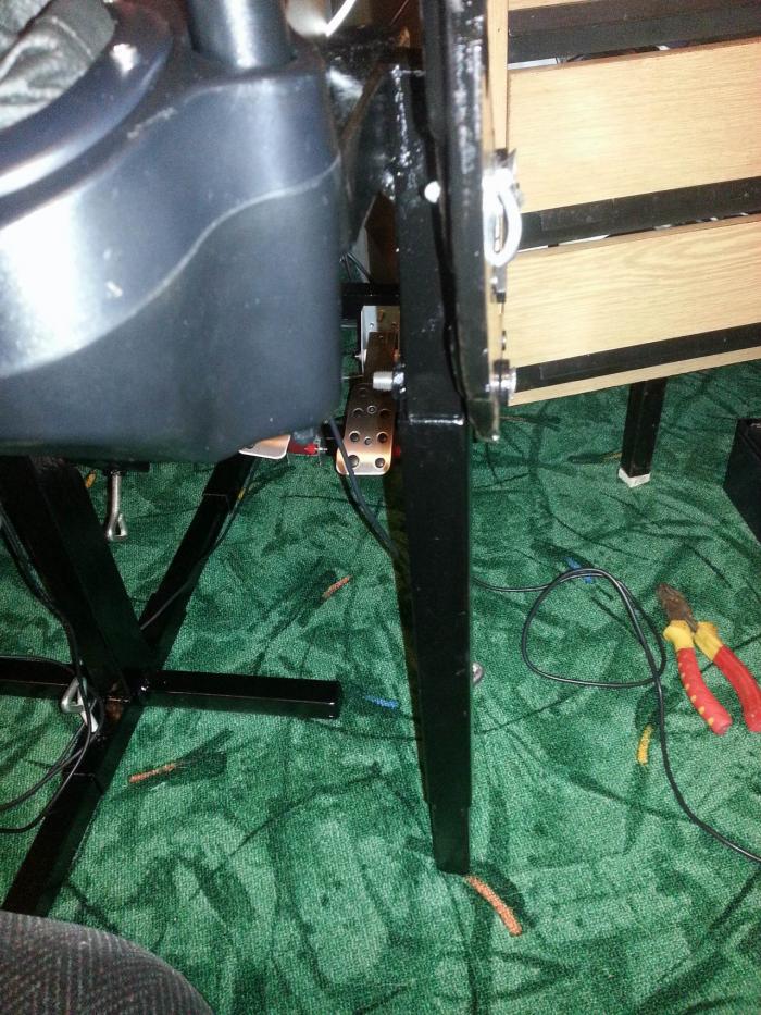

o 04.09.2013, 20:28 | ACEMajky
Tak mam hotovo, rucni brzda taky hotovo, uz to jen zapojit
o 04.09.2013, 20:30 | ACEMajky
o 04.09.2013, 20:31 | ACEMajky

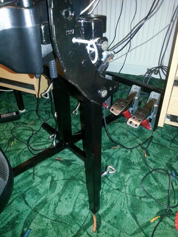

o 11.09.2013, 14:40 | ACEMajky | Upraveno: 2013-09-11 14:42:25
Tak jeste vcerejsi drobna uprava - pri silnych vibracich volantu se stolek s volantem zbytecne klepal, tak me napadlo ho stabilizovat stelovatelnou nohou
o 11.09.2013, 14:42 | ACEMajky
