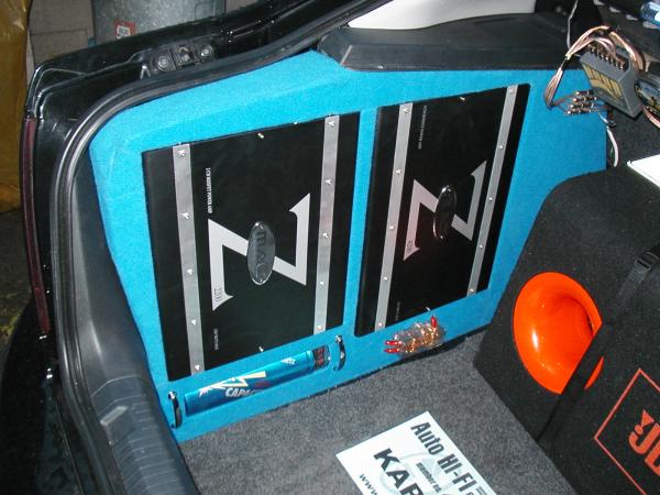

2 Goldies: jenom dej bacha že i ten kousek od baterie k tomu pojistk.bloku musí být taky tech 70qmn....a to same plati i o minus kabelu...a ikdyž budeš mit jenom kousek od minus polu bateri na kostku...tak y musi být 70qmn... jinak presne tuhle kombinaci zesiku jsem mel minulou sezonu...
foto k příspěvku  od Kapka

kapka: A jak to hralo a jak si mel vymysleny chlazeni tech zesiku??? Taky je mam vestaveny, tak em to tak zajima...
A k tem kabelum: minus budu tahat ke kazdymu zesiku zvlast (nepotahnu od baterky) takze tady je problem vyresen a to plus by mel stacit tahat 50! teda aspon podle te tabulky. Preci jen soucet RMS vykonu zesilovacu je 880W a tim padem na tech 20cm je ta 50ka urcite dost, nebo se pletu??
