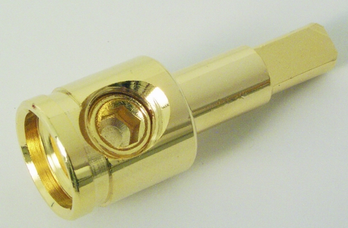

o 11.03.2007, 17:10 | Zdenek (A)
Fridom: Delaji se redukce kabelu do terminalu, ktere jsou prilis male. Je to takovej kovovej bazmek, kterej ma na jedny strane otvor pro kabel s upevnovacim sroubem, jako ma terminal zesiku. Na druhe strane je kolik, ktery zastrcis do terminalu zesilovace.
o 11.03.2007, 17:12 | Zdenek (A)
Priklad redukce: [ Link ]
o 11.03.2007, 17:12 | clown
Zdenek ..
totok ?
foto k příspěvku  od clown
o 11.03.2007, 17:13 | Zdenek (A)
o 11.03.2007, 18:23 | Fridom
O.k. díky, ale zase díky tomuto to bude mít nějaké stráty ?
Nebude lepší tam prostě nějakej silnější kabel narvat ?
