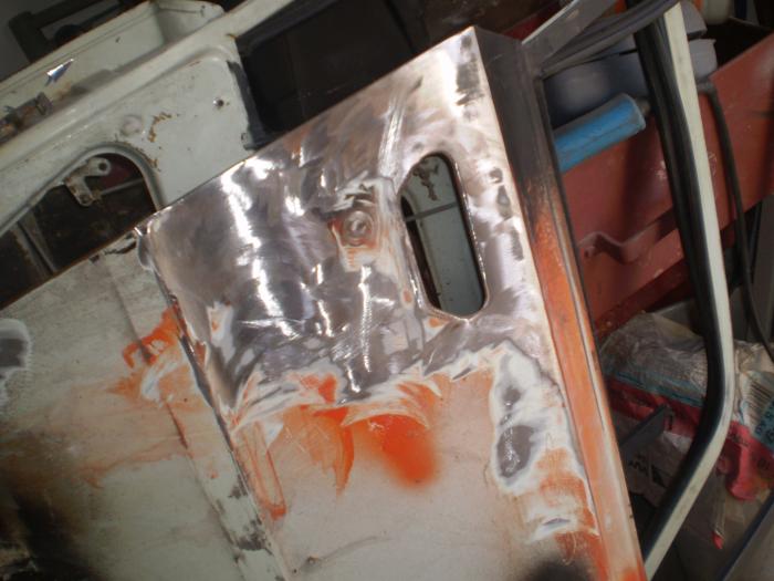

veme tohle plnič?

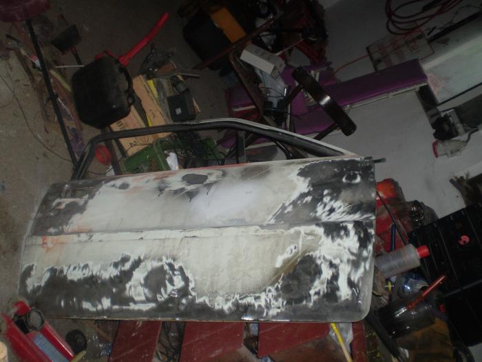

o 18.07.2009, 21:20 | škodovkář

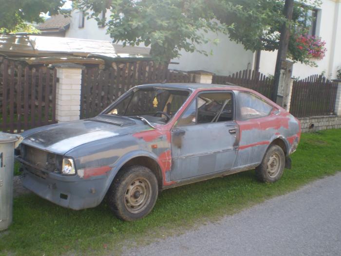

o 18.07.2009, 21:29 | škodovkář

o 18.07.2009, 21:31 | Karel.
tak tohle ti plnič fakt neveme
o 18.07.2009, 22:07 | martinz
jako na tohle plnic a pak rovnou lak ne , to se na to rovnou vy.er
o 18.07.2009, 22:39 | Samantus
Plnic ne, nerovnosti dolad kytem, pak strikaci kyt, plnic a lak, o trochu prace navic ale vysledek bude urco lepsi
o 18.07.2009, 22:42 | AR
jo veme ale dvere budes mit se strukturou ;)
o 18.07.2009, 22:43 | škodovkář
ta první fotka a druhá ne

já ti to řeknu takhle, u nás na škodováckým webu prezentuješ auto jak ho brousíš a přitom ukážeš jen fotku zrezlýho "A" sloupku, takže pokud můžu poradit, tak dej auto do garáže, začni pořádně makat, nedělej nic napůl a dej do toho všechno, jinak se na to vyser. Já svoji 105 stavím 3 roky a až teď začáínám být spokojenej. Navíc ty dveře je vidět, že jsi brousil a vůbec nevěděl jaký to bude mít následky, takže dřív se ptej než uděláš blbost, ok?:o)a to myslím vážně, první škodovku jsem "prasil" jako ty........jen je to o tom nebát se a ptát se ostatních, věř, že je to daleko lepší než dělat tohle, tak držím palce
o 19.07.2009, 00:06 | škodovkář
ty dvře budu asi shánět nový janak karoserie je skoro hotová přes tejden se vyvaří a jde pod lak a dveře se dodělaj dodatečně

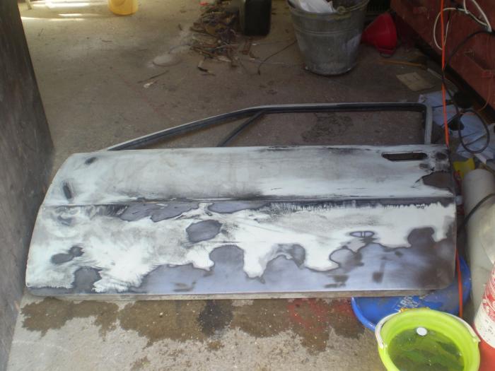

o 19.07.2009, 20:08 | škodovkář
to broušení mi zbejvá už jenom jedno místo a le nevim jak to veme ten plnič
foto k příspěvku  od škodovkář
o 19.07.2009, 20:44 | Karel.
to si děláš srandu s těma okapničkama? Jedno ti řeknu, tohle auto na lak tak nejdřív za půl roku, jinak to natři štětkou a budeš spokojenej

jinak plnič ti skoro nic nevyplni.........
o 19.07.2009, 20:49 | škodovkář
to vim proto se ptám jak vyhladit?

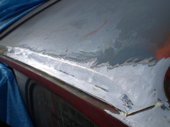

jedna věc, kdo ti ty okapničky dělal? Prč se nevzaly celý a nechals tam to místo za tou okapničkou?
o 19.07.2009, 20:56 | Karel.
máš je mít takhle kráeně překrytý.........jinak něco kytem, pak stříkacím kitem a pak plnič.......ale počítej, že to za 1 den fakt nebude

o 19.07.2009, 21:00 | škodovkář
oni jsou to jenom škrábance ne moc zarytý jenom jak jsem to brousil
o 19.07.2009, 21:19 | škodovkář
místo tý zažraný bude novej plech a potřebuju nějak zahladit to broušený okolo ty škrábance bude stačit jemnější šmirgl?

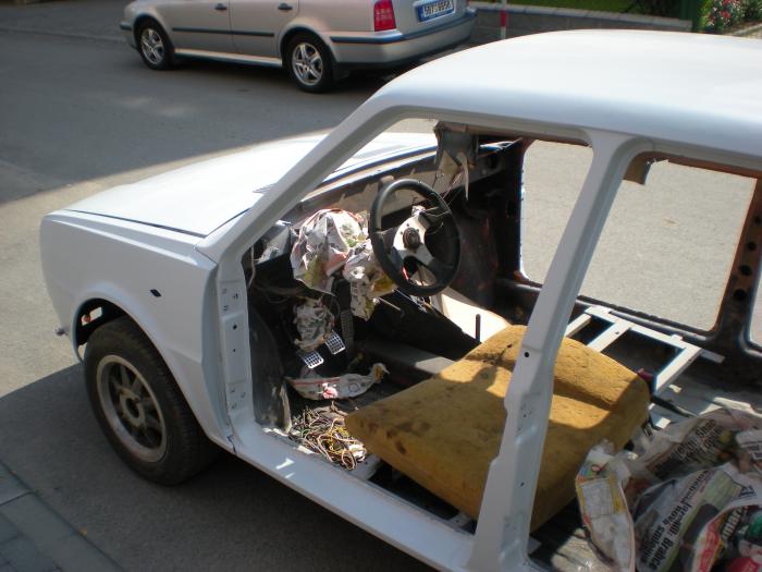

o 22.07.2009, 10:03 | škodovkář
a auto je u karosáře
o 22.07.2009, 10:05 | lukee_cz
kdyz to vidim, tak bych to radsi preparkoval, at to popelari nevemou i s tou prvni popelnici :-)))
o 22.07.2009, 10:07 | party_boy
Tak na tohle jsem teda velice zvědavej :-D
o 22.07.2009, 10:10 | M.Á.R.A.
plnič ti to nevezme, ale vezmou ti to sběrný suroviny :o)
nebude lepší koupit ty dveře nový, pokud se ještě tedy dají sehnat?
