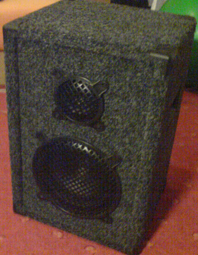

zdar , mám prosbu , dokázal by mě někdo poradit jaké repro za rozumný prachy do beden , které používáme pro takový různý akce , ted v sobotu nám odešly do věčných lovišť basový :-)) , kdo mě poradí co tam vrazit, nebo jetli třeba tam ješět vytvořit BR ? nevím ..
rozměry : vyska 52 , sirka 33 , hloubka 28 [cm]
foto hned dodám , je to domácí výroba ..
o 01.10.2006, 19:30 | Rom_octa
foceno miblem :-)))
foto k příspěvku  od Rom_octa

pokud pro vnejsi ozvuceni tak jedine repra s velkou citlivosti, jinak neozvucis nic ani 500Wattama.. Ideálně ARO7604 - stoji kolem 1200 jeden, ale ma fakt velkou citlivost. V tyhle ozvucnici cca 33 litru bych nedelal bassreflex, zbytecny, ten ARO by šel tak od 70hz ale podstive, a pak by to do 10khz zatáhl dobře. Vem si ze ma citlivost 96dB, klasicky basaky maji kolem 90dB. Tzn. ze do tohodle pustis 10W a budes mit stejnej akustickej vykon jako kdyz do 90dB pustis 30W . To je krapet rozdíl. Tenhle se tak tak akorat vejde a máš klid. Zas je fakt, že ty vejšky budou asi míň citlivý.
No a nebo potom klasika ARN 226 (doporučuju pro tyhle akce polypropyleny, s tema se nic nestane kdyz zmoknou nebo na ne bude foukat), ale necekej zadnej zazrak, pokud neni poradnej zesik.
