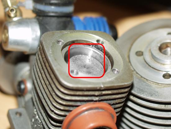

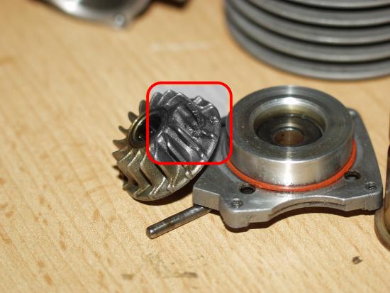

Tož chlapi, tak potřeboval bych nutně sehnat toto kolo, který odvádí spaliny do výfuku. vypadá jak turbína a je hned za startérem a má jehlový ložiska. Z neznámých důvodů se uštíplo kus litiny a ta se dostala do válce, zrušila 4 svíčky a nakonec jsem než se motor zničí na to přišel. Ve válci nejsou šrámy. Dá se to sehnat jako náhradní díl ?
Pohled do motoru na vrch pístu.

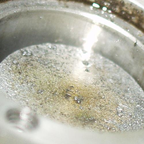

o 04.12.2006, 20:22 | CarAudio
Detail pístu a pilin z litiny no spíše jen prášku.

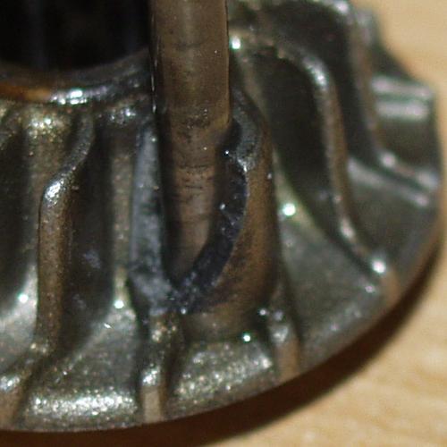

o 04.12.2006, 20:23 | CarAudio
Tady pohled na oddělané kolo s unašečem, který to nevydržel a nevím proč :-(

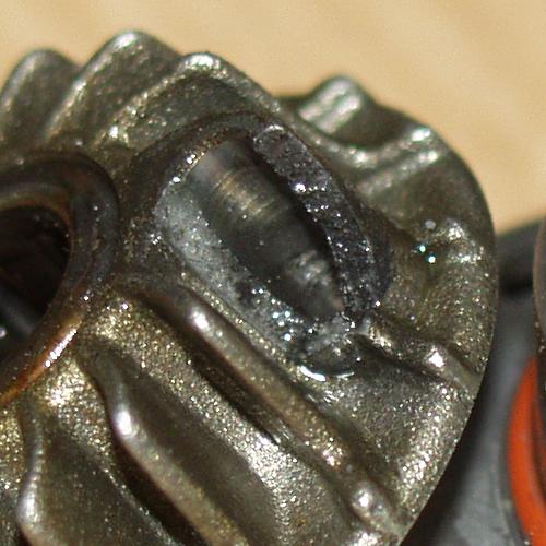

Detail :

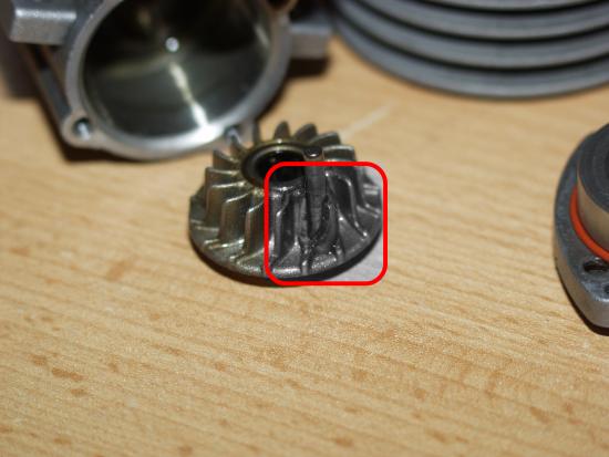

o 04.12.2006, 20:24 | CarAudio
POhled druhý na to kolo :

Nechci riskovat a radši bych sehnal todle kolečko, aby se dalo zase lítat.

to je to co je pri tahovom startery??? Je to nieco od Hobao??
o 04.12.2006, 20:56 | akim
taketo vrtulky maju hobby motory, naposledy som to videl na GPX od Hobao... strasna blbost, nejde kvoli tomu poriadne ladit motor... volnobeh a nizke otacky
bude sa to dat kupit ako ND len neviem ci samostatne,alebo ako cely tahovy starter, pripadne zadne plato. U nas to ludia menili za pevne a startovali zo startboxu (hlavne kvoli ladeniu)

Jo je to Motor Hyper 21 a je to za tahovým startérem. Ten čudlík jde přímo na kliku . Už hledám co a jak.

Přemýšlím nad tím to oddělat a nechat to na startbox. K čemu tam to kolo je ?

caraudio, mam skusenosti len z .12 teda s 2.11ccm na cestak.. a to kolo je tam na kokot :) doslova... ten motor (2.11) je shit sam o sebe a ta vrtula to este viac pokazila, motor sa nedal ladit. Vsetci to menili za normalne uzavrete plato, bez tahoveho starteru a motor isiel bez problemu ladit. Asi odtial nejak unikal tlak alebo neviem...
Motory ale ajtak do mesiacu dvoch skapali (co by sme chceli za 2900,- SKK)
Na tvojom mieste by som kupil nahradny diel a odjazdil motor. A ked ti skape uplne a budes kupovat novy, tak nejaku osvedcenu kvalitku - spickove RB, pripadne o nieco lacnejsie Sirio (vynikajuce aj tie ECO verzie) pripadne nieco designed by Rossi a k tomu klasicky startbox.

Koukal jsem na píst a vypadá OK. Asi zaslepím tu stranu kde byl tahový startér a vyzkouším co to udělá. Motor dojezdím a příští rok pořídím asi jinej a tento ponechám na experimenty :-)))

o 04.12.2006, 22:05 | JR
je to volnobezka od tahovyho starteru ... jednu tu mam ze staryho motoru, tak bych ti ji asi mohl poslat :-)

Musí tam bezpodmínečně být ? Už mám plánek aby mi kluci ve výrobě udělali záslepku a zkusím startbox.

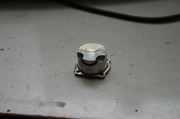

o 04.12.2006, 23:35 | JR
CA: tohle je doplnek k tahovymu. Kdyz das startbox, tak se prodava zaslepka (doporucuju pouzit oroginal)
