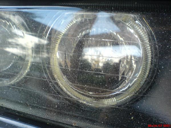

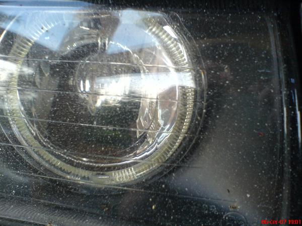

Cau cau hele koukal jsem jak jsi leštil světla a chci se zeptat to jsi leštil padž jsi měl skla omlácený od kamýnků ?? Padž mám problém s tím že ja je mám omlácený a chtěl jsem to zkusit nějak dát do kupy ?? Myslíš že to jde ?? Ve skutečnosti to není tak hrozný jak ve skutečnosti a jsou ještě špinavý od much ale myslíš že by to šlo ??

o 07.06.2007, 01:33 | tappaja
Jo jo, FBS lestil, vem to nakou 1000-1200 smirkem pod vodou, pak lestici pastou na molitanovym kotouci a je to...

o 08.06.2007, 01:16 | FBS
toto jsou ale skla, to vyleštit nelze...

o 08.06.2007, 13:34 | cupra.165
trocha tomu pomuze silichrom a drit a drit a drit a dale ja kdyz sem je rozebral,byly zevnitr pomerne zapraseny,tak ze po te ociste uz to nevypada tak zle..ale i tak neni nad nova skla..ale ty se daji pomerne dobre sehnat,tusim ze mas bosch,ne?
o 08.06.2007, 14:46 | tappaja
I sklo se da lestit, ale je to pakarna. Pohledejte si lesteni skla, mechanicky...
