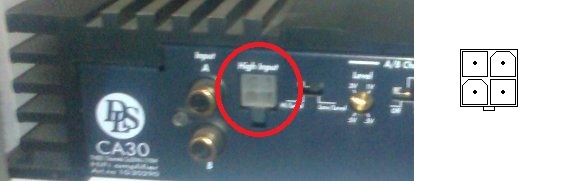

Koupim Hi-volt vstup do zesilovače DLS, snad ilustrace stačí pro představu. Vím, je to nevšední inzerát, ale kdyby se to někomu válelo doma...
Můžu si to vyzvednout v okolí Mostu,Chomutova,Loun,Žatce.
Díky

Podle me vypada jako konektor na p4 na zakladnich deskach v desktopech
o 16.10.2012, 19:12 | 1kw
Měl by to být tento konektor ...nedávno se to tu řešilo.. :)

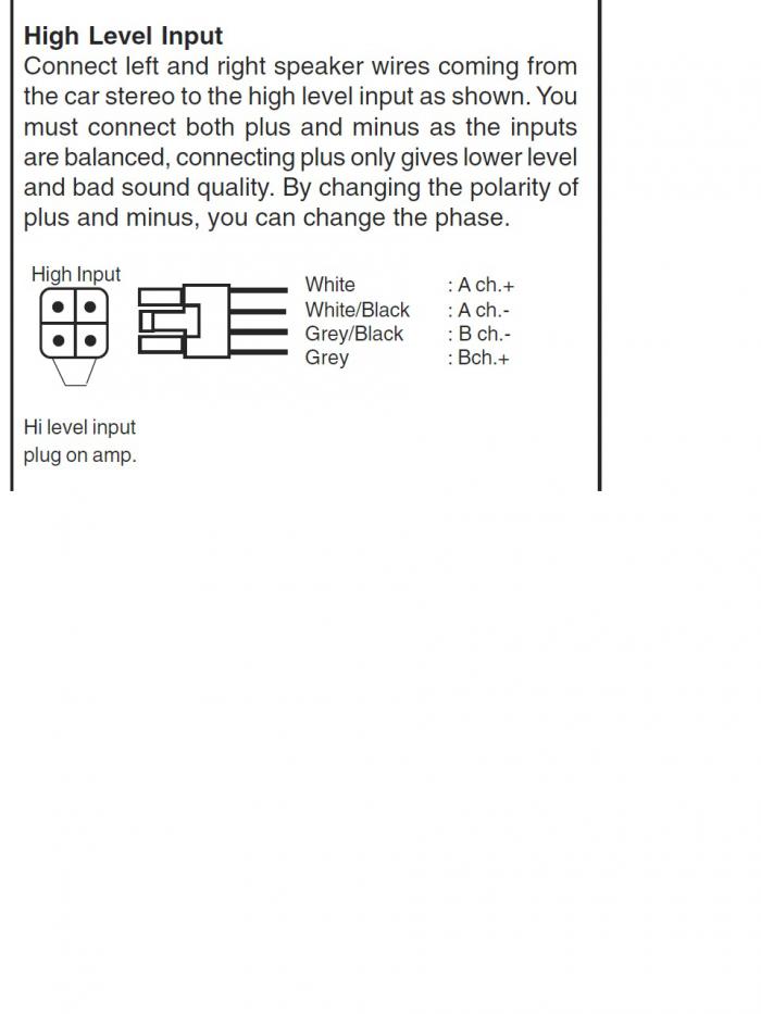

ještě poprosím o radu...
jaká je přesně plarita u tohoto vstupu?
podle mých informací ty 2 spodní konektory jsou + a horní -, ale nejsem si 100% jistý.
Díky moc.

Zde máš výtažek z manualu ale moudrý z toho nejsem..

hele díky,ale popravdě taky mi to moc nepomohlo...barvy na kabelech mam jine...

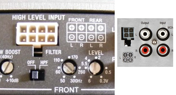

babo raď....:-(

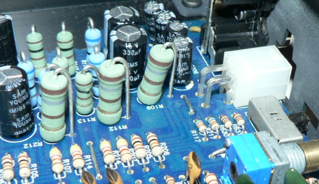

zapojeno, nebyl jsem si 100% jistý, ale vsadil jsem na ostatní výrobce zesilovačů...
takže pro všechny co někdy budou bádat posílám ilustrační foto ;-)
a děkuji všem co se snažili pomoct ;-)
