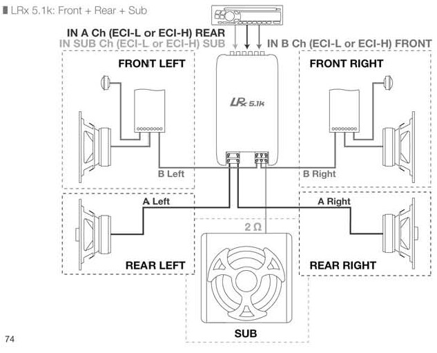

chci se ještě zeptat k tomuhle zesíku, pokud bych využil následující kombinaci:
2x50 + 2x160 + 1x1150 W (4 Ohm/4 Ohm/2 Ohm)
jde to použít jako přední + zadní repro do výhybek tedy pasiv s plnym frekvenčnim rozsahem?
Výkonově je to naprosto ideální pro moje kompa (přední DLS Nordica 6.2 100/200W, zadní DLS PS6 50/80W) a subwoofer JL Audio 13W6v2. Díky za info
o 26.11.2012, 11:36 | Cormi
podle manuálu by to jít mělo a výkon pro subwoofer si myslim že by na tu 13W6v2 byl akorát... kontrola by tam měla být snad taky adekvátní. Je to naprosto ideální zesík pro mojí sestavu, jen se bojím abych pak nemusel vytlumit ještě střechu :)

o 26.11.2012, 11:43 | kral007 (eXtrem-audio.cz) (M)
jde, ale ochuzujes se o funkce
daval jsem to takto asi uz do 3aut
ale zesik si rika o aktiv vzhledem k tomu ze ma predni kanaly v A-class :-)

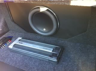

o 28.11.2012, 10:20 | Cormi
chápu vás, taková debata se strhne pokaždý když se ptam na výkon zesíku pro JL :) tady máte fotku LRx 5.1k a W7 :)
